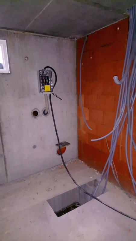

hier seht ihr mal im Bild im Anhang den bisherigen (Bau-) Stand:
  • Das Rohr, welches in der Bildmitte aus der Wand kommt und über zwei 45°-Bögen nach oben gerichtet ist, ist der Abfluss der Hebeanlage, also das von draußen herein kommende PVC-Erdrohr, und hat einen Innendurchmesser von 100mm, dürfte also ein DN-110 sein?!
  • Oben rechts seht ihr die Deckenaussparung für die Entlüftung über Dach.
  • Rechts an der Backsteinwand bei den ganzen Leerrohren wird der Zählerkasten installiert werden
Nun zu den ausstehenden Fragen:
  1. Höhe Kanaldeckel: 242,80 m / Höhe Kellerboden roh: 241,04 m. Das bedeutet ich muss die Druckleitung mindestens 1,80 m nach oben führen, wahrscheinlich gehe ich direkt bis knapp unter die Decke, sodass ich gute Reserve über der Rückstauebene habe. Korrekt so?
  2. Muss ich irgend welche Mindestabstände zu Stromleitungen und/oder Zählerkasten einhalten oder reichen da 10 cm?
  3. Als Druckrohr will ich Polo-Kal XS in DN-32 verwenden mit den entsprechenden Auszugssicherungen. Spricht hier was dagegen?
  4. Eine Hebefix-Anlage hat ja als Zulaufstutzen maximal DN-50. Die Grundleitung unterm Haus im Zufluss - also das Rohr, welches in den Pumpensumpf führt - hat ebenfalls einen 100er Druchmesser (DN-110?). Darf ich an der Zulaufleitung zur Hebefix-Anlage eine Verjüngung entsprechend vornehmen, natürlich mit Verjüngung oben, sodass fließendes Wasser nicht aufgestaut werden kann. Muss ich ja in dem Fall... Wie gesagt - es wird erstmal nur eine Waschmaschine und der Kondensablauf des kamins angeschlossen sein!
  5. Und zu guter Letzt: Die Druckleitung. Gemäß EN 12056-4 darf diese ja in Fließrichtung nicht verengt werden. Aber was genau zählt den nun alles zur Druckleitung? Da ich von DN-32 in DN-110 übergehe habe ich ja so gesehen keine Verengung in Fließrichtung sondern eine Verbreiterung, passt also erstmal. An welchem Punkt der Druckleitung sollte ich den Übergang denn realisieren? Ich gehe erstmal davon aus möglichst nach der Rückstauschleife, sodass der Rückstaudruck für die Hebeanlage minimal wird und sich möglichst wenig stehendes Wasser ansammeln kann. Passt das dann, wenn ich den Übergang möglichst nahe über dem Punkt setze, an dem die Leitung in den Keller kommt?
Vielen Dank & schönen Sonntag noch.

PS: Ich hoffe an deinem Baustromanschluss ist ein Zähler und das ganze vom EVU/Berechtigem angeklemmt.
Sonst kann dir das Foto ziemlichen ärger bereiten :-)

selbstverständlich ist alles an nem Zähler angeschlossen :) Baustrom trägt eh der Bauträger, da bin ich fein raus, liegt in dessen Verantwortung. Da habe ich aber sehr gutes Vertrauen in ihn. :)

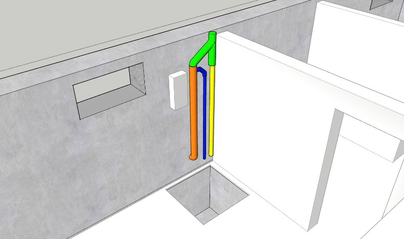

ich habe nun mal eine Zeichnung erstellt, wie ich mir die Verrohrung vorstelle.
Orange: HT Rohr nach draußen, DN 110
Grün: Verlängerung HT Rohr zwecks Entlüftung über Dach, DN 110
Gelb: Entlüftung Hebeanlage DN 70, wird weitergeführt bis in den Sumpf
Blau: Polo-Kal XS, vom Sumpf kommend DN 32, dann Übergang in DN 50 und mittels 87,5° in HT Rohr (Orange), was somit 25 cm oberhalb der Rückstauebene liegt.
Meine zwingendsten Frage dabei:
Muss ich das HT Rohr (Orange) entlüften über das grüne Element oder kann ich blau direkt ohne Entlüftung in orange führen?
Kann vielleicht mal jemand darüber schauen und mir Feedback geben?
Die Zeichnung ist maßstabsgetreu.
Vielen Dank.
