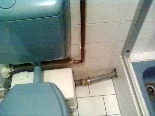

zulauf vom Klosett
zulauf vom Klosett

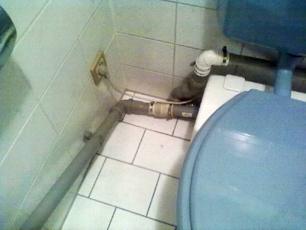

rechte seite mit zulauf von der brausekabiene

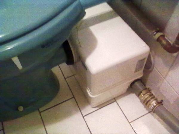

linke seite mit zulauf vom waschbecken

Entscheidend ist der sogenannte Anstaubogen (Höhenunterschied Oberkante Brausewanne zur Hebeanlage) von 18cm (?).....in der Abflußleitung der Brausewanne.
Ist Deine Brausewanne um soviel höher?
Gleiche Problematik habe ich in meinem Keller ......funktioniert am Anfang ganz "wunderbar"........und irgendwann stehste beim Duschen in der Suppe, bis die Anlage einschaltet......ich "versenk" meine im Fußboden!, weil ich meine Dusche nicht "anheben" kann.(und will)
Oh, habe gerade Deine Fotos gesehen.....Das Problem wird in der Tat, mEn in der Höhe der Duschwanne liegen.
