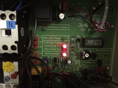

hoffe es kann mir schnell jemand helfen.
Heut hat unser Stromversorger wegen Netzanschlussarbeiten für ca. 2h den Strom unterbrochen. Als der Strom wieder zugeschalten war, hat der Summer Alarm geschlagen. Meine Frau hat den Summer deaktiviert und wusste sich dann nicht zu helfen. Ich war den ganzen Tag auf Dienstreise.
So genug Vorgeschichte...
Die Steuerung "AD 46 ExM" Zeigt 2 Störungen
- Überstrom
- Hochwasser
Habe schon mehrmals die Stromzufuhr unterbrochen und mit verschiedenen Schalterstellungen wieder zugeschalten. Es fängt immer gleich an zu piepsen.
Ich erreiche bei JUNG niemand mehr und hab auch keine Ahnung wer mir hier im Umkreis helfen könnte.
Hat jemand einen Rat?

Vorweg: Beim Fummeln immer Strom aus!
Also, zum ersten kann es sein das die Elektronik durch das Abschalten und wieder einschalten einen Schuss bekommen hat.
Das passiert gerne mal bei Anlagen die immer an Spannung sind.
Dort trocken z.B. Kondensatoren aus und beim wieder einschalten gehts dann ned mehr.
Das Hochwasser wird denke ich erstmal zu vernachlässigen sein, dieses wird durch die nicht laufende Pumpe kommen.
Du hast an der Platine zwei Anschlüsse für das Wicklungsthermostat der Pumpe, was bei Ex-Pumpen auch
angeschlossen sein muss. Zum Testen kannst du das erstmal überbrücken.
Sprich, die Adern die aus dem Pumpenkabel kommen und direkt an die Leiterplatte gehen abnehmen und Brücken.
Wenn die Anlage sich dann quittieren lässt dann ist das Wicklungsthermostat durch.
EDIT: Bin der meinung das sollten Klemme 30 und 32 sein an der platine, links unten an der Paltine nicht rechts.
Das nächste wäre das du an dem linkem unterem Teil ein mal den blauen Knopf reindrückst.
Das ist das Motorschutzrelais, wenn das Ausgelöst hat kommt auch die Meldung soweit ich weiß.
Beiträge: 795
Re: STÖRUNG! HILFE! AD46 ExM
Beitrag von bastelkoenig » Mi 27. Jan 2016, 18:38
Nochmal EDIT:
Ich hab das Bild nochmal genauer angesehen.
Die LED ist ja für Überstrom, also sollte es mit Drücken des blauen Knopfes behoben sein....

Hallo bastelkoenig,
viiielen Dank, zum Glück gibt es Leute wie dich, die einfach Ahnung haben :-)
Ich habe diesen blauen Knopf als Poti oder Drehschalter aber nicht als "Dreh-Drück-Schalter" angesehen.
Das war es... Ich bin erleichtert... Nun wird wieder gepumpt und ich hab mir wahrscheinlich ne Menge Kohle gespart :-)
Danke und schönen Abend...
Sleep
Beiträge: 795
Beitrag von bastelkoenig » Mi 27. Jan 2016, 21:02
Kein Problem, dafür ist man da.
Der Blau eknopf hat die Funktion das Motorschutzrelais zurück zu setzen.
Wenn er draussen ist musst du den Knopf von Hand drücken zum Rückstellen.
Wenn du ihn reindrückst und drhest rastet er ein, dann stellt sich das Relais selber zurück.
Wenn du genau hinsiehst erkennt man einen kleinen Pfeil am Knopf der dann auf "A" oder "H" zeigt.
Wenn du Ihn auf Automatik stellst dann stellt er sich zwar selber zurück, aber es kann sein, das wenn ein
Defekt vorliegt, die Pumpe einschaltet, es löst aus, kühlt ab, pumpe geht wieder an und so weiter.
Also falls du Ihn eingerastet hast bitte beobachten, bzw. erstmal wieder ausraste, das du es mitbekommst wenn er auslöst.
