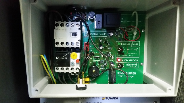

das ist die Steuer einheit

Sorry das ist die pumpe

hast Du noch mal alle Phasen kontrolliert? Es könnte auch sein, dass das Schütz nicht mehr alle Phasen rausgibt.

Ne hab kein Prüfer für Drehstrom. muss ich wohl den Elektriker wieder holen. der schützen macht nix mehr . jetzt kommt sofort Alarm und nix geht .

Hast Du einen Reset beim Motorschutz gemacht?
Kleines blaues Knöpfchen drücken.

Wenn wirklich der FI kommt und es ist nur ein FI und kein FI mit Leitungsschutz, dann deutet das auf einen Isolationsfeler hin.
Vielleicht Wasser im Motor, was du durch das ausbauen in den Klemmstein befördert hast, und damit einen Fehlerstrom erzeugst.

hallo, und danke erst mal für eure Hilfe, also korrekt gesagt wenn ich den Fi im Sicherungsschrank hochlege bleibt dieser drin und der Alarm bei der pumpe wird ausgelöst. wenn ich dann den Probelauf knopf drücke geht der alarmton aus aber das Alarm Lämpchen bleibt an. der motorschütz den man ja mit einem Schraubenzieher leicht schalten kann geht nicht mehr also ab da ist wohl was faul.

also beim lose machen ist kein tropfen wasser im rotor Gehäuse gekommen, der motorschütz hat ein restknöpfchen? wo ist der ? oben ist ja ein bild von meiner Steuerung.

der Reset ist der kleine blaue mit dem Kreuz drauf.

Gute Antwort , wo genau befindet der sich oder wo zu erkennen auf meinem Bild oben von der schalttafel
