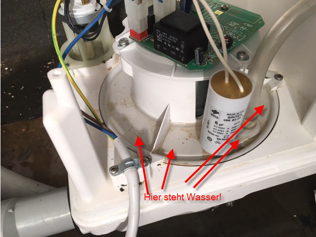

Anbei noch ein Bild der geöffneten Pumpe - oben ist das Wasser leicht zu sehen...
Geöffnete Pumpe
Geöffnete Pumpe

Wasser gehört da definitiv zumindest ncht hin...
Kommt heißes Wasser rein, das es vielleicht Schwitzwasser ist?

ich würde den wc Fix trockenlegen und dann mind. 10 mal ohne den Deckel laufen lassen, um zu sehen woher das Wasser kommt.

Das Waser kommt ziemlich sicher durch den Dichtring, da der Bereich immer wieder naß ist, wenn ich die Pumpe trocken mache und dann mehrfach betätige...
Ich frage mich nur, wie dass passieren kann, nachdem niemand den Dichtring bewegt hat und die Ding 3 Jahre problemlos lief...

Von Putzmitteln porös zb.... Dichtrin ist eben auch in dem Sinne ein "Verschleißteil".
