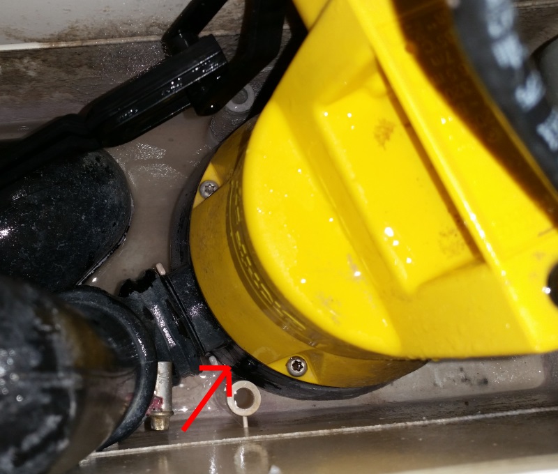

wir haben einen Hebefix an unserer Waschmaschine. Läuft auch alles prima, nur eins irritiert mich: Die Pumpe hat
unten im Rotorgehäuse eine kleine ~3 mm Austrittsöffnung aus der beim Betrieb ein kleiner Wasserstrahl herausschiesst. (siehe Bild)
Ich denke es ist zum Spülen des Bodens gedacht damit sich kein Schlamm absetzt. Nur ist der m.E. so merkwürdig nach links unten ausgerichtet, das ich mich frage, ob das alles so seine Richtigkeit hat.
Diese Austrittsöffnung schleudert das Schmutzwasser wie gesagt nach links unten und spritzt dabei einmal quer durchs Gehäuse, sodaß das gesamte Innengehäuse ständig nass ist. M.E. sollte der nach links oben in die Mitte des Gehäuses zeigen.
Könnte mal jemand auf das beiliegende Bild schauen und sagen ob das das alles in Ordnung ist ?
Die Öffnung ist markiert.
Gruß und Dank !
Gerd

Hallo Gerd,
alles i.O. Die Bohrung dient hier der Gehäuseentlüftung der Pumpe.
Gruß aus dem Keller

Beitrag von bastelkoenig » Mi 27. Jun 2018, 11:05
Der Geist hat gesprochen! :D
Zum Spülen des Behälters muss man von unten in die Schleißplatte drei Bohrungen mit 5mm an den markierten Stellen bohren.
Hat deine Vielleicht sogar schon, der Behälter ist ja sehr sauber.
"Schleißplatte" ? Was ist das denn ? Am Gehäuse oder an der Pumpe ?
Wo sind diese ?
Nochmals dank für Eure Mühe.
Gerd
Re: Hebefix Spüldüse Orientierung richtig ?
Beitrag von bastelkoenig » Mi 4. Jul 2018, 21:22
Dafür musst du die Pumpe rausnehmen und von unten draufsehen, wenn der Siebkorb drauf ist diesen mit einem
Schraubendreher abrasten. Dann siehst du auf der Platte wo auch die Füßchen dran sind drei Markierungen.
Dort an den drei Markierungen 5mm löcher Bohren :-)
