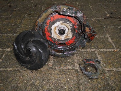

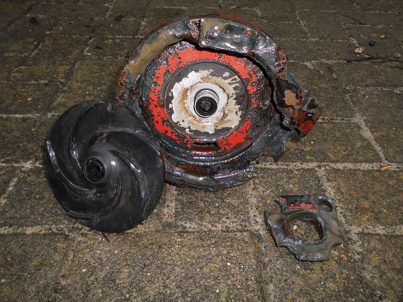

Im Sommer letzten Jahres habe ich bei unserem Servicepartner einen Pumpenwechsel vorgenommen. Kurz vor Weihnachten wurde ich über den Ausfall des Pumpwerks informiert. Als ich die Pumpe aus dem Schacht gezogen hatte bat sich ein schrecklicher Anblick (Foto). Auf dem Foto sind nicht alle Beschädigungen zu sehen, es sieht wesentlich schlimmer aus. Beim abwaschen löste sich ein grauer Schleim ab, der sich bei genauerem hinschauen als aufgelöstes Gußeisen herausstellte. Mit einem Magneten konnte ich den grauen Schleim wieder zusammenkratzen.
Die Pumpe (UFK 20) wurde am 28.7.2015 eingebaut und ist am 16.12.2015 nach 141 Tagen!!! ausgefallen.
Schadensbild:
- Schneidrotor vollkommen verschwunden.
- Pumpengehäuse massiv zerfressen, Schleißplatte nicht mehr vorhanden (liegt noch im Schacht?).
- Laufrad weist Schäden von unrunden Lauf innerhalb des Pumpengehäuses.
- Motorgehäuse massiv zerfressen bis zur Freilegung der O-Ringe.
- Rotorwelle im Pumpengehäuse nicht mehr vorhanden.
- Druckabgang zum Druckrohr nicht mehr vorhanden.
Wie kam es zu solch einer massiven Zerstörung?
An diesem Pumpwerk (welches sich auf einer Kläranlage befindet) sind 2x Oberflächengullys, 1x Gebäudeentwässerung und 1x Biobeet (Luftfilter der Kläranlage) angeschlossen. Das Pumpwerk pumpt nur ca. 1,5m hoch und ca. 15m weit in ein dort vorhandenes Freigefälle.
Welche genauen Hintergründe die Zerstörungen verursacht haben wird gerade noch untersucht. Es wurde festgestellt, dass der PH-Wert des Abwassers bei ca. 2 liegt (ein Wert von 7 ist Normal). Also sehr säurehaltig. Es wurden nachweislich keine Säuren oder andere säurehaltige Abwässer eingeleitet.
Weitere Fotos und vielleicht auch die Pumpe selber werden demnächst in Steinhagen zur weiteren Begutachtung eintreffen.
Ansicht in das Pumpengehäuse! Schleißplatte und Schneidplatte nicht mehr vorhanden.

Das vermuten wir auch.
Habt ihr das Problem irgendwie in den Griff bekommen?
Bei der neuen Pumpe sind schon jetzt Stellen von Auflösungen festzustellen, und die hängt ja erst seit kurzer Zeit drin. Die Schneidplatte ist schon angefressen und schwarz.
Ich denke, es wird wohl irgendwann eine Kunststoffpumpe aus dem 3D-Drucker werden. Wenn der Kunststoff säurebeständig ist. Die Kunststoffteile der UFK 20 weisen keine Beschädigungen durch Säurefraß auf, denen macht das saure Wasser wohl nichts aus. Alles andere aus Metall jeglicher Art wird rückstandslos weggefressen.

eine beschichtete Pumpe wird in diesem Falle wahrscheinlich nichts bringen. Denn dann müsste jedes Bauteil und jede Schraube vor der Montage beschichtet werden, es darf ja keine Lücke weder Außen noch innen entstehen. Die Schneidplatte und der Schneidrotor werden ja vom Abwasser umspült und kleinste Sandpartikel werden im Pumpengehäuse verwirbelt. Eine Beschichtung mag in unserem Fall die Zerstörung vielleicht um einige Wochen verzögern aber nicht aufhalten.
