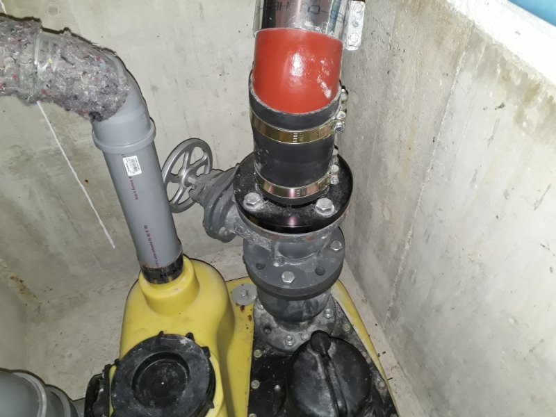

Beitrag von gates2024 » So 26. Apr 2020, 21:21
Ich hab mal ein Bild drangehängt. Was muss ich hier machen?
Re: Compli 400 geht jede 12 Minuten an
Beitrag von Sprinter » Mo 27. Apr 2020, 07:03
Abpumpen, Stecker ziehen, Handrad zudrehen. Der Deckel der Rückschlagklappe zeigt leider zur Wand. Viel sehen kannst du da nicht, da kann man nur tasten.
