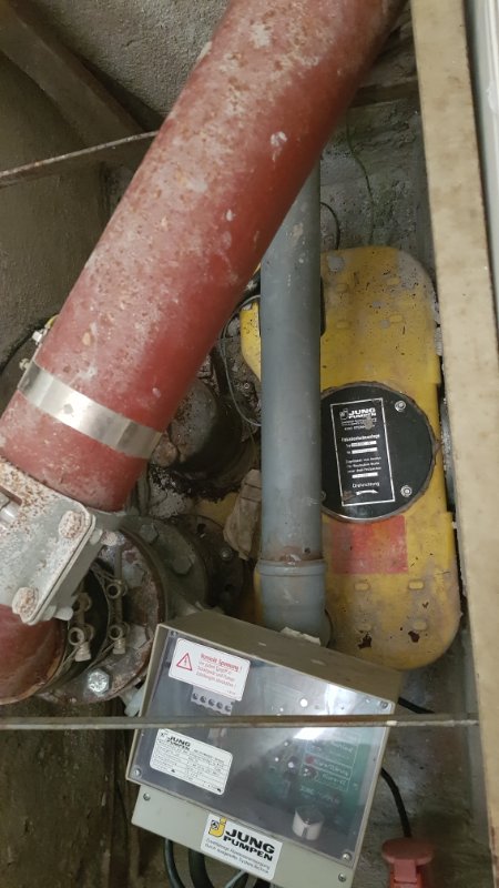

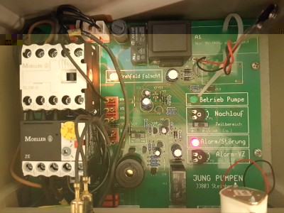

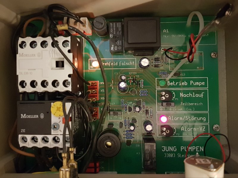

Ich habe folgende Fehlersituation:

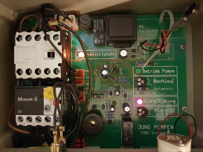

Die Steuerung piepst, wenn ich auf den grünen Knopf drücke, hört das Piepsen auf, pumpt aber nicht.

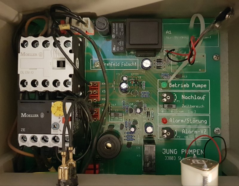

Auf den Fotos sieht man die Fehlerleuchten, es leuchtet "Drehfeldfalsch" und "Alarm/StörunG"
Der Schütz(Moeller DL EM-10) links oben ist auf 0. Wenn ich versuche, ihn auf 1 zu stellen, brummt die Pumpe, pumpt aber nicht. Einer der drei Sicherungsschalter im Sicherungskasten fliegt raus.
Weiter komme ich im Moment nicht. Ich habe über die Toilette einige Litter Wasse abgepumpt.
Achja: DAs Teil wurde 1993 eingebaut, hatte aber einen Servicetechnicker gesehen etwa 2009. Es ist in München Schwabing.
Wie sollte ich weiter vorgehen, um den fehler einzugrenzen oder zu beheben?

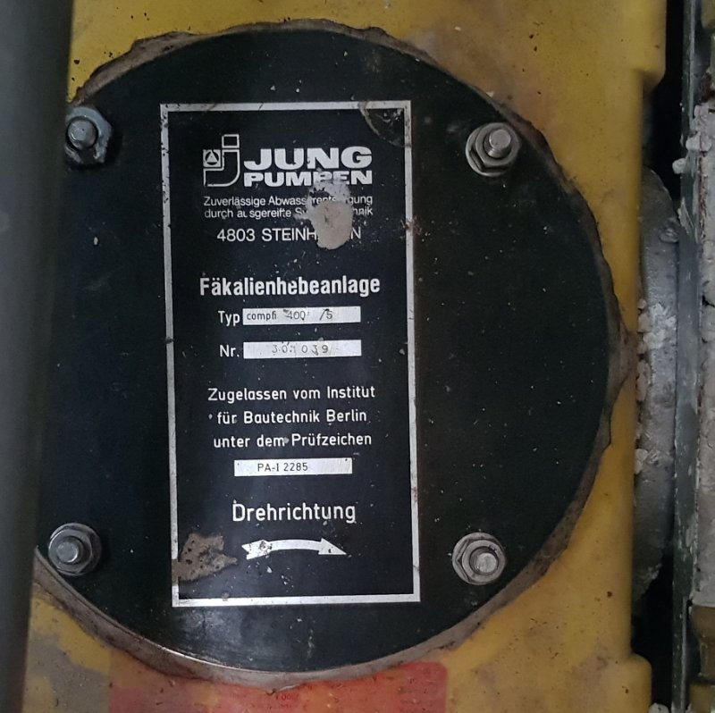

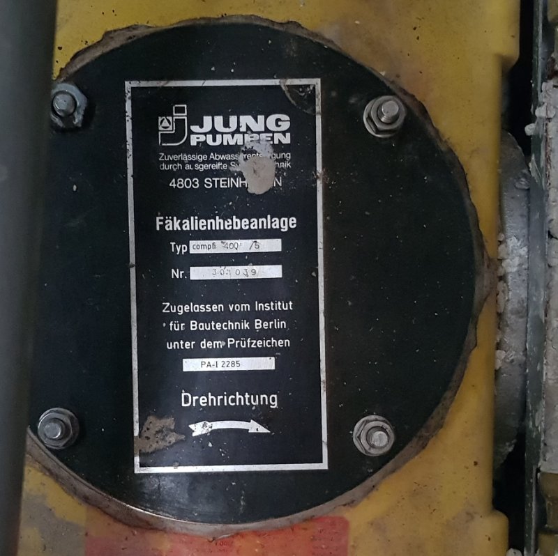

Danke, werde ich versuchen. Gibt es eigentlich irgendwo Betriebsanleitungen, Aufbaupläne o.ä.?
Wozu ist eigentlich der Batterieadapter da?
Re: Compli 400 piepst nur noch
Beitrag von bastelkoenig » Do 4. Nov 2021, 23:39
Pläne gibt es für diese Ältere Ausführung auf Anfrage bei Jung.
Der Anschluss ist für einen AKKU, keine Batterie, damit es auch Alarm geben kann wenn der Strom ausfällt^^
Löst der eine Sicherungsautomat nur aus wenn du das Schütz betätigst, oder immer sofort wieder wenn du ihn
einschaltest? Wenn ersteres der Fall ist, löst er beim Betätigen sofort aus oder dauert es etwas?

Du könntest jetzt noch die drei Kabel unten zum Motor vom Motorschutzrelais abklemmen,
diese sind mit U V W beschriftet. Ebenfalls die beiden Motorkabel an der Platine für den Thermoschutz.
Das Motorschutzrelais kannst du durch drücken der Hellblauen Taste zurücksetzen.
Wenn keine andere Störung vorliegt sollte die rote Lampe dann ausgehen.
Wenn nach dem Abklemmen von der Leitungen die Sicherung drin bleibt ist der Motor defekt.
Das sofortige Auslösen deutet auf einen vollen Kurzschluss hin.
Aber bitte bei allem bedenken, das du mit Strom Arbeitest, was auch sehr gefährlich sein kann.
