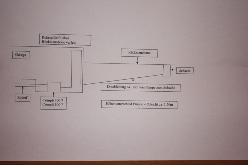

Ich möchte das Abwasser meines Eigenheimes über eine Hebeanlage Compli 300 oder 400 in den
höher liegenden Abwasserkanal einleiten. Im Haus wohnen 2 Personen.
Wasser verbrauch ca. 60 cm/Jahr.
Abwasser wird zur Zeit in eine Klärgrube geleitet.(nicht vollbiologisch)
Habe zur besseren Verständigung eine Skizze im Anhang.
Kann mir jemand sagen ob das so technisch möglich ist?
Vielen Dank im Voraus.

also die 300 wird wohl reichen für Deine Zwecke, aber entgegen der Skizze würd ich, wenn baulich moglich, die Druckleitung horizontal oder mit Gefälle zum Schacht verlegen, damit die "alten bekannten" nicht zurückrutschen können. Denn aufgrund der Länge der Leitung wird in einem Schaltspiel nicht die gesamte Leitung komplett gespült. Ausgehend von einer Druckleitung DN 100 hat die Leitung ein Volumen von ca. 250 ltr!! Is natürlich ein wenig mehr als das Behältervolumen der 300 oder auch 400!!

ich kann dem Segler zustimmen. Es ist sinnvoll, mit der Hebeanlage über die Rückstauebene zu fördern und anschl. im Freigefälle laufen zu lassen. Ansonsten ist wie in deiner Skizze ein Düker vorhanden, indem sich die Feststoffe ablagern, da die 20l Pumpvolumen der Hebeanlage das Abwasser des Dükers nicht jedes mal austauscht. Wichtig, dass die Leitung frostfrei (80cm tief) verlegt wird.

60cbm Verbrauch im Jahr sind ca165l am Tag.Bei einem Rohrvolumen von ca 250l braucht das wasser min.1 ganzen Tag, um in den Kanal zu gelangen.Damit entsorgst du die Feststoffe auf gar keinen Fall.
Die Compli 400 hat ca 25-30 l Pumpvolumen, die Compli 300 noch weniger, damit schiebst du das Material max 4m weit im Rohr.Danach ist dann wieder Zeit genug zu sacken.
Deshalb auch von mir der Tipp, unbedingt hinter der Rückstauschleife in Freigefälle zu gehen.
