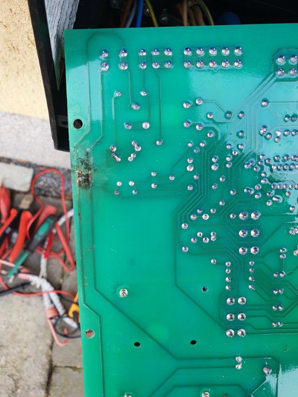

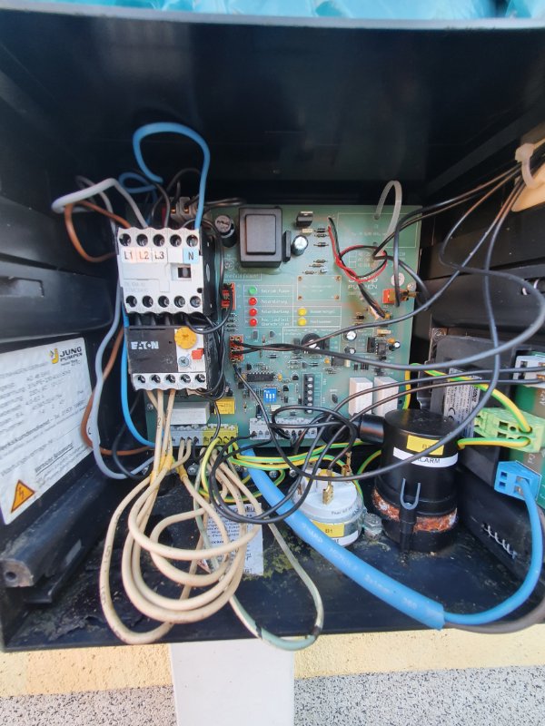

Hallo ich bin neu hier und habe zurzeit ein problem meine pumpe pumpt n :!: icht mehr automatisch ab , wenn ich Sie jetzt auf Automatisch stelle zeigt sie mir ab ca,,30min an das Sie hochwasser hat aber eigendlich sollte sie abpumpen was sie aber nicht macht Soe piepst dann ,ich kann Sie zwar von hand abpumpen also von 0 auf 1 aber das ist ja nicht sinn der Sache .

Das war wohl der Fehler jetzt funktioniert es wieder ,hab alles gelötet und das problem ist weg .

Das ist schön und gut, aber du solltest DRINGEND die Pumpe durchmessen lassen!
Die Leiterbahnen müssten die für den Temperaturfühler im Motor sein.
Das deutet (wenn dem oben so ist) darauf hin das in deiner Pumpe Feuchtigkeit ist und sie bald ganz ausfällt.
