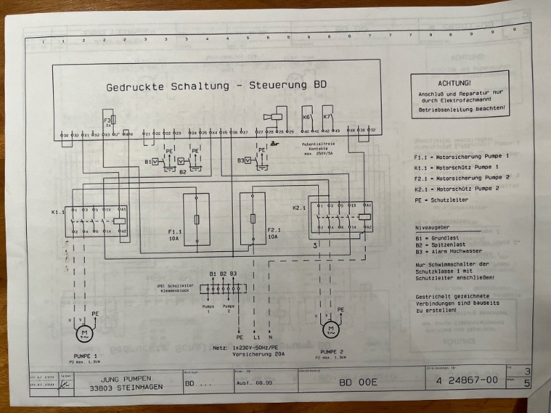

Beitrag von RalfM » Di 19. Dez 2023, 23:44
Ambei der Schaltplan. Ich kann es mir kaum vorstellen, aber es scheinen alle drei Schwimmerschalter defekt zu sein, wenn ich den ersten und den zweiten auflege (auf 21/23, 24/25 oder 27/28) laufen die Pumpen dauerhaft (bei 24/25 auch immer mit dauerhaftem Alarm), und beim dritten passiert gar nichts, egal wie hoch das Wasser steht. Ich verstehe das überhaupt nicht.
