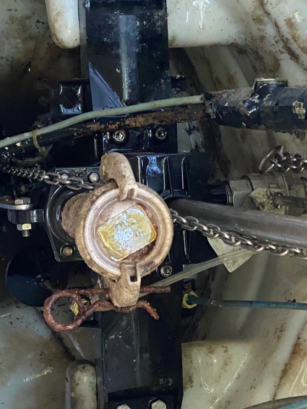

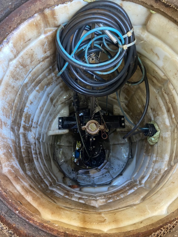

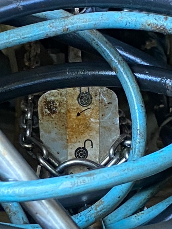

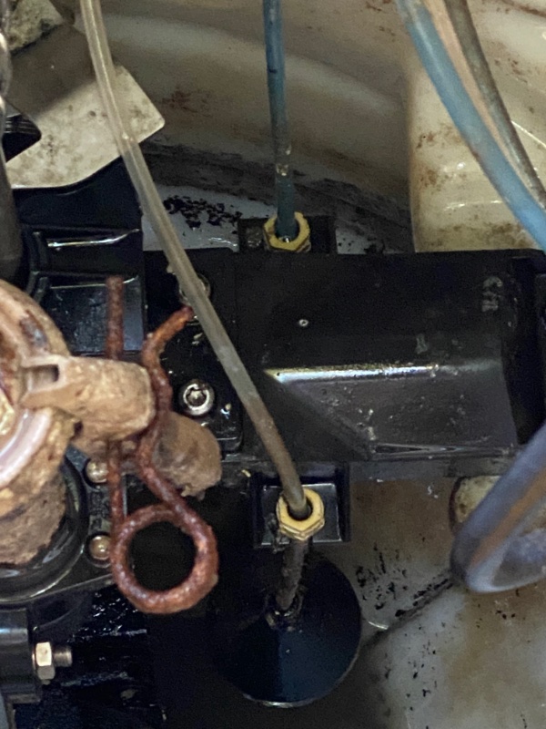

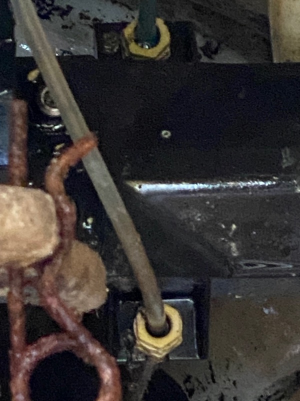

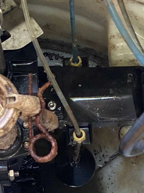

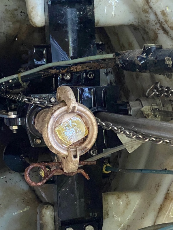

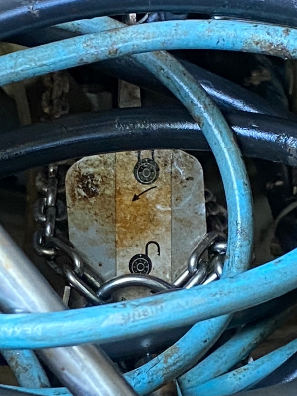

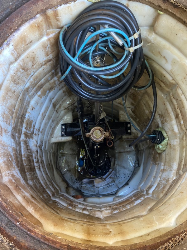

Hallo ihr Lieben, anbei die Fotos von meinem Schacht. Kann irgendetwas passieren oder undicht werden, wenn ich die Pumpe ziehe? Muss ich etwas beachten?

ich sehe auf der einen Seite eine Gießharzmuffe im Pumpenkabel. Ich gehe mal davon aus, dass das Kabel an der Stelle mal beschädigt wurde. Um die Pumpe zu ziehen muss zuerst das Kabelgewirr herausgezogen werden. Danach wird der Kugelhahn geschlossen. Unten am Kugelhahn ist eine Metallplatte mit einem kleinen Zeiger. Der Zeiger zeigt an ob der Kugelhahn offen oder geschlossen ist. Zeigt der Zeiger zur Mitte, so ist der Kugelhahn offen, und wenn man jetzt versucht die Pumpe zu ziehen, wird der Zeiger es verhindern (Mit Gewalt bekomme ich die Pumpe auch bei geöffnetem Kugelhahn gezogen).
Wenn der Kugelhahn geschlossen ist, zeigt der Zeiger nach außen und man kann die Pumpe gefahrlos ziehen.
Auf dem letzten Bild ist der Kugelhahn offen, da der Zeiger zur Mitte zeigt.
Man sollte sich überlegen ob das Pumpenkabel und das Schwimmerkabel zur Steuerung gezogen wird, damit nicht die gesamte Länge im Schacht hängt, wenn man die Kabel an der Steuerung vernünftig aufrollt und mit Kabelbinder fixiert, sieh es im Schacht besser aus und die Pumpe kann leichter gezogen werden. Auch ist eine Wartung und Inspektion wesentlich einfacher. Die Kabel müssen im Schacht so viel Länge haben, das man die Pumpe oben auf den Schachtdeckel stellen kann der neben dem Schacht liegt. Der Rest sollte zur Steuerung gezogen werden.
Bei den Glocken müssen die Abstände von der Glockenverschraubung zu den Schlauchhaltern passen. Wir nehmen zwischen der Verschraubung der blauen Glocke 5cm (3 Finger breit) Schlauch. Zur weißen Glocke sollte der Abstand 20cm Schlauch sein.
Die Nachlaufzeit sollte anschließend so eingestellt sein, dass das Ringgehäuse der Pumpe gerade aus dem Wasser auftaucht und die weiße Glocke einen Fingerbreit über dem Wasser hängt. Dann kann sie frei "atmen" und auf der Innenseite gibt es weniger Ablagerungen.
Der blaue Schwimmerschalter muss, wenn der Schacht leer ist, eine "Wassermangel" Meldung ausgeben. ansonsten ist er entweder falsch montiert oder defekt.
