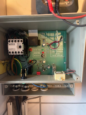

Moin zusammen,
eventuell hatte jemand von euch schon einmal dieses Problem oder kann mir weiterhelfen.
Ich habe vor kurzem ein Haus gekauft, inklusive einer Jung-Hebeanlage mit der dazugehörigen Steuerung ADZ 00 Art. Nr: 23911-00(alt).
Leider ist mir bei den Sanierungsarbeiten aufgefallen, dass nach einer gewissen Zeit die Sicherung auslöst und es im Keller leicht verbrannt riecht.
Nach einigem Hin und Her habe ich die Zuleitung, die im Boden zur Steuerung verlegt war, ausgetauscht und sie testweise direkt von der Sicherung im Schaltschrank zur Steuerung gelegt.
Seitdem funktioniert weder der Handbetrieb (über den Taster) noch der Automatikbetrieb.
Könnte die Platine defekt sein?
Ich bitte um eure Hilfe.
Beste Grüße
Kai :D

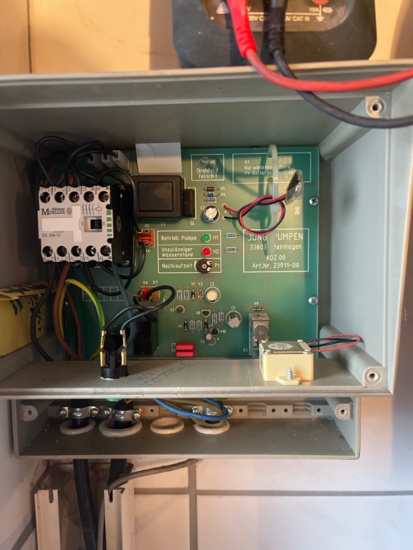

Ich habe gestern mal nachgeschaut und die Sicherung ist geflogen, durch ein Defektes Kabel zur Steuerung (Leitung 400v CEE Stecker), deshalb wohl auch das verschmorte Geruch im Keller.
Desweitern habe Ich gestern den Schwimmer Kontrolliert, welcher i.O. ist. Bei der Steuerung fehlt mir wohl die Steuerspannung welche die Schützspule anzieht, welche durch x4/x5 geschaltet wird auf A1/A2.
Weißt du zufällig ob T1 (Transistor) dafür zuständig ist und man diesen selber tauschen kann ? Denn dieser sieht etwas aufgequollen aus.
Alles ist so abgeschlossen wie in den Schaltplänen, welche im Netz zu finden sind
Besten Dank und Grüße Kai

T1 ist dad Netzgerät bze der Trafo.
Sicherlich kann man den wechseln, ich habe aber keine Spezifischen Angaben zu ihm.
Da hat es über deine Schmorstelle sicherlich einen Kurzschluss gegeben der zu Überspannung geführt hat.
Re: Compli 400 ADZ 00 Art. Nr: 23911-00
Beitrag von bastelkoenig » Mo 2. Mär 2026, 20:31
Der Trafo sollte 220V/12V sein. Printmaße müsstest du mal ausmessen.
Gibts bei Reichelt oder Conrad^^
