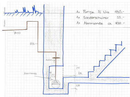

Erstmal Hallo Zusammen
Wir haben vor kürze ein Haus gebaut, unser Architekt hat leider einen schwer wiegenden Fehler gemacht -> kein Ablauf.
Ein Installateur hat mir nun einen Vorschlag gemacht -> siehe Skizze.
Meine Bedenken: Gefriert die Pumpe oder das Abwasserrohr nicht ein?
Besten Dank für eure Hilfe!

Beitrag von bastelkoenig » Mi 3. Feb 2010, 15:33
Hey...
Schon ne passable Idee für nachträglichen Einbau, aich wenn die Sicherheit einer Doppelanlage fehlt...
Und mit der U3KS will der dich über den Tisch ziehen... Die Kostet glaube ich ??? (Admin-Edit) Euo so in dem Dreh.
Sonderschwimmer brauchst du nicht unbedingt, kommt auf die Teife des "Schachtes" an...
Frost ist schon eine Sache, alleridings ist deine Wadn ja von innen beheizt, in der das Ror lieg,
dürfte ned alzu viel ausmachen. Sonst eine Rohrbegleiteizung einbauen.
Oder, wenn auch auf Kosten der Pumpe und Energiekosten(Lebesndauer), Schaltvolumen so groß wählen,
das die Druckleitung nach dem Abschalten leer laufen kann, dann keine RSK verbauen.
lG Timo
