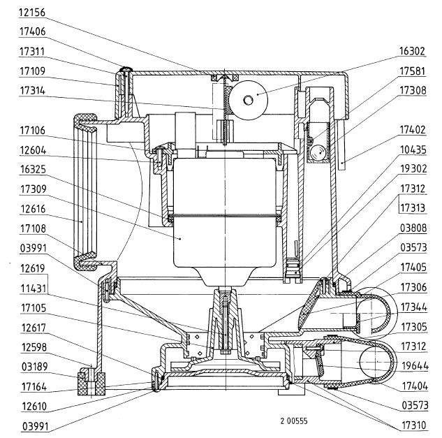

Hallo Edelheizer,
jetzt habe ich verstanden was Du meinst.
Ich werde dann mal versuchen, ob ich den Abgangstutzen ausbauen kann.
Die Gummiklappe ist mit ein Hauptproblem, da sie nicht mehr richtig dicht schließt.
Vielleicht kann ich die Gummiklappe nachkaufen.
Dann würde ich es erst einmal ohne RSK im Rohr versuchen.
Fliesen abklopfen kann man ja immer noch.
Vielen Dank für den Tip.
Falls noch Fragen auftreten, werde ich mich noch einmal melden.
Gawasch
der über Karneval erst einmal Urlaub macht und sich dann dem Sch..problem annimmt.

Hallo Gawasch,
anbei mal eine Schnittzeichnung vom alten WCfix 202, für alle die hier mitlesen, damit's einfacher wird das nachzuvollziehen.
Altes WCfix-Modell bis Mitte der 90er
