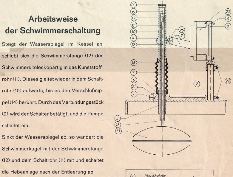

Hallo Ich Bins nochmal,
wie mir eben ein Admin mitteilte ist das Hochladen von Dateien wieder möglich.
Anbei sind nun die Unterlagen zur Schwimmerschaltung.
Ich Bins

wie Sprinter empfohlen hatte betätigte ich das Schaltrohr als der Kessel halb voll war, und siehe da, das Schaltrohr blieb längere Zeit in der Einschaltposition. ???? Rätselhaft.
Danach zerlegte ich Schwimmergestänge in seiner Einzelteile. Die Schwimmerstange aus Eisen war verrostet und verkrustet durch das sich deren Durchmesser erheblich vergrößert hatte. Die Öffnung im Aufnahmeflansch war ebenfalls korrodiert und verkrustet, so dass sich die Öffnung verkleinert hatte. Ebenfalls oxydiert und verkrustet waren die Teile aus Messing - Führungsschraube, der gebohrte Verschlussnippel, die Führungsmuffe und die Schaltnocke.
Der erste reale Testlauf, nach der Reinigung und dem Zusammenbau war erfolgreich.
Beim zweiten realen Test blockierte das Gestänge und die Pumpe wurde zum Dauerläufer, so dass ich von Hand das Gestänge in die Abschalteposition bewegen musste. Möglicherweise lag es daran, dass ich beim Zusammenbau nicht auf die korrekte Lage von Schalthebel (8) und Verbindungsstück geachtet hatte, es war etwas verkantet. Nach dem Ausrichten von Schalthebel (8) und Verbindungsstück ging der nächste reale Test wieder schief, das Gestänge sackte kurz nach dem Einschalten der Pumpe wieder ab, genau wie im ersten Beitrag geschildert. Dann hatte ich die Idee, ich entfernte die Schlauchklemme oben am Faltenbalg und siehe da, durch das verringerte Gewicht sackte das Gestänge langsamer ab. Der Kessel wird jetzt zwar nicht leer gepumpt aber es wird ein Pegel erreicht, der nicht gleich zum Einschalten der Pumpe führt.
Auf der Zeichnung der Schwimmerschaltung kann man keine Schlauchklemme am Faltenbalg erkennen, keine Ahnung wann und warum diese angebracht wurde. Um zu verhindern, dass der Faltenbalg irgendwann vom Schaltrohr rutscht habe ich ihn mit einem Kabelbinder fixiert.
Nach dem mir inzw. der Aufbau der Schwimmerschaltung sehr vertraut ist mir der Abschaltvorgang noch immer ein Rätsel. Es wird sich vermutlich um ein Zusammenspiel zwischen Schwimmerschalter-Mechanik und Schwimmergestänge-Mechanik handeln, das zu einem verzögerten Abschaltevorgang führt. Im Schwimmerschalter ist eine Stahlfeder verbaut, die dem Absacken des Gestänges entgegenwirkt und in Abhängigkeit der Lage des Schalthebels (8) eine sofortige Auslösung des Schalters und Trennung der elektrischen Kontakte bewirkt.

Hallo ich bins,
ich versuchs noch mal mit dem Abschaltmechanismus.
Also das Schaltrohr ist nicht gefedert o.ä. das bedeutet, wenn du den Schwimmer ausser acht lässt, kannst du den Schalter von Hand ein oder ausschalten. Diese Schaltposition würde sich nicht ändern.
Auf deinem Upload der Funktionsweise siehst du den Schwimmer in eingeschalteter Position.
Wenn die Pumpe jetzt arbeitet, senkt sich der Schwimmer ab. Das Schaltrohr bleibt weiter in der Einschaltposition.Erst wenn die Schaltnocke 17 die Führungsschraube 18 durch das Absenken des Schwimmers erreicht, wird das Schaltrohr durch das Schwimmergewicht nach unten gezogen und die Anlage abgeschaltet.Somit ist das ganze System rein durch den Wasserstand geschaltet und nicht über irgendwelche Zeitfunktionen.
Ich hoffe es so verständlich erklärt zu haben.

Hallo Spriner - ich bins,
vielen Dank für die verständliche Funktionsbeschreibung, jetzt habe ichs endlich kapiert.
Nachdem ich alle Teile der Schwimmerschaltung gereinigt habe fällt das Schaltrohr immer noch zu früh nach unten.
Was könnte jetzt noch dafür verantwortlich sein ?
Ein Unterdruck ?
Unterdruck beim Abpumpen kann es, bei intakter Belüftung, innerhalb der Hebeanlage eigentlich nicht geben.
Verkanten der Schwimmerstange ?
Wäre möglich wenn die Schwimmerkugel starken Verwirbelungen ausgesetzt ist.
Ausgehärteter Faltenbalg ?
Könnte sein, dass der Faltenbalg nicht mehr elastisch genug ist und in seine "bevorzugte Lage" runter zieht.
Ermüdete Stahlfeder innerhalb des Schalters (siehe Foto) ?
Auch das ist nicht auszuschließen.
Ich Bins

Also ich denke es gibt 2 Möglichkeiten.
1.Faltenbalg.
Mach den Faltenbalg mal vom schaltrohr ab und versuch es noch einmal ohne.
2.gedrücktes Schaltrohr im Bereich des Verbindungsstücks(Zeichnung Nr9). Wenn der Kunststoff des Schaltrohres da zu sehr eingedrückt wird, kann das Teleskoprohr mit der Führungsmuffe dort hängen bleiben und so viel zu früh ausschalten.

der Faltenbalg ist das Problem. Ohne Faltenbalg wird der Kessel fast leer gepumpt.
Jetzt geht die Suche nach einem Ersatz für den alten Faltenbalg los.
