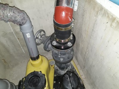

Ich hab mal ein Bild drangehängt. Was muss ich hier machen?

Abpumpen, Stecker ziehen, Handrad zudrehen. Der Deckel der Rückschlagklappe zeigt leider zur Wand. Viel sehen kannst du da nicht, da kann man nur tasten.
Wenn du den Reinigungsdeckel der Anlage auf machst, müsstest du sehen können, wie das Wassere im Behälter ansteigt ohne dass aus dem Zulauf Wasser zuläuft.
