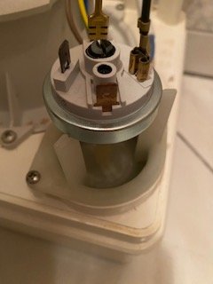

Das Rohr wo der Schalter draufsitzt ist das Staurohr? Wenn ich da so schräg reinsehe ( halbtransparentes Material) sehe ich wie einen Schwimmer? unter dem kurzen Stab unter dem Druckschalter. Der "schwimmt" aber immer oben, Ist das Normal?
Er pumpt super wenn ich den Schalter ganz kurz brücke.
Vielen Dank für deine Tips

Dankeschön.[img]
[attachment=0]

schau mal was ich oben geschrieben habe. weiss jemand ob das an dem Schwimmer liegt?
Re: Spannung am wc fix 260
Verfasst: Di 25. Mai 2021, 18:45
von bastelkoenig
Ah stimmt.
Als erstes das Staurohr ausbauen und reinigen.
Mals in den Druckschalter pusten ob er schaltet. Wenn da alles sauber ist sollte es bei einem intaktem Schalter funktionieren.
