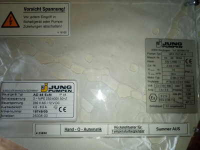

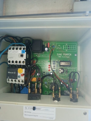

vor einigen Tagen gabs einen Kurzschluss an unserer Hebeanlange (AD 46 ExM VON 2002). Anschließend musste die Vor- und Feinsicherung ausgewechselt werden.
Der Schütz hatte auch noch was bekommen und war Defekt.
Nach dem ersetzen eines neuen Schütz, klappt die Hebeanlage leider nicht mehr im Hand- sowie Automatik betrieb sondern nur manuel über den Schützschalter und pumpt einwandfrei und ruhig. Es wird keine Fehlermeldung angegeben.

ich vermute bei deiner Steuerung einen Schaden an den Leiterbahnen der Platine. Wenn die Feinsicherung, die Vorsicherung und das Schütz defekt waren, ist meistens auch an der Platine ein Schaden entstanden. Dazu kannst du folgende Messung durchführen:
Messe mit einem 2poligem Spannungsprüfer (Duspol o.ä.) unten links auf der Platine an den Klemmen "N" und "U~". Dort sollten 230V anliegen. Liegen dort keine 230V an, schalte die Pumpe auf Handbetrieb und messe von "L1" oben am Schütz nach "U~". Normalerweise darf hier keine Spannung anliegen, da die Verbindung auf der Platine mittels Leiterbahn hergestellt ist. Liegt hier eine Spannung an, ist definitiv die Platine defekt und muss ersetzt werden.

Hab es heute Morgen direkt ausprobiert und leider ist es so wie du schon selbst sagtest, die Platine ist defekt.
