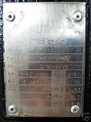

Danke für die vielen Antworten, ich habe das Typenschld der Pumpe noch mal angefügt:
Das ist das Typenschild besagter Pumpe...
