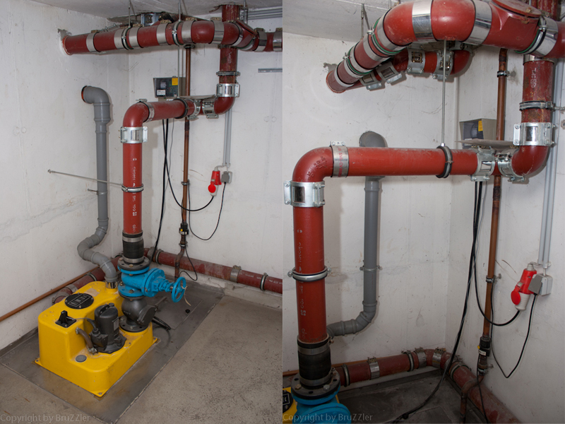

danke erstmal für die schnelle Antwort!
Ist es denn normal das die Pumpe alle 7-10min läuft?
Und wenn nicht erklärt dann eine "defekt" Rücklaufklappe den intervall?
Es ist egal ob es geregnet hat oder nicht, die Pumpe geht wie "blöd"
Totale 2
Totale 2
Detail
(301.57 KiB) 27157-mal heruntergeladen

HI,
Also so wie das aussieht hat die Anlage keine Schalldämmplatte unter dem Behälter.
Sollte jetzt noch die Nachlaufzeit zu lang sein, so werden die dann entstehenden Vibationen auf das ganze Gebäude übertragen.
Was die extreme Häufigkeit des Pumpeneinsatzes angeht, so vermute ich einen Zulauf von Drainagewasser.
Wie siehts denn bei Dir mit Grundwasser aus?
Steht die Anlage im EG oder gibts auch noch nen Keller?
Die Wartung sollte von jemandem durchgeführt werden, der sowas regelmässig macht und das entsprechende know- how mitbringt. Nix gegen den HSKler, aber ich geh auch nicht an Heizungen.
In welcher Gegend steht denn die Höllenmaschine?
Ahoi!
Der Segler

Kann man eine Schalldämmplatte nachrüsten?
Im 2. Bild siehst Du ein graues Rohr, kann das der Zulauf der Drainage sein?

Hallo Bruzzler,
ich hoffe, die Geräusche haben dir nicht das Grillfest am Wochenende versaut. Herzlich willkommen hier.
Ein kleiner Tipp zu den Vibrationen: Möglicherweise ist das SML-Druckrohr zu weit in die elastische Verbindung gesteckt, die nach dem Absperrschieber kommt. Dieses Schlauchstück kann nur richtig entkoppeln, wenn kein metallischer Kontakt der beiden oben und unten eingeführten Rohr/Anschlussstücke besteht.
Das wird öfter mal flasch gemacht und ist leicht durch gegendrücken, z.B. mit einem Hammerstiel, zu prüfen.

von segler64
Hi!
Also man kann die Platte natürlich unterlegen wie Du schon richtig vermutet hast. Auch ist der Tip vom Admin gut. Laut Norm müssen Hebeanlagen als "Auftriebsicherung" angeschraubt sein, erscheint mir aber hier nicht so wichtig, da die Anlage frei im Raum aufgestellt ist.
Aber zurück zum ständigen Anspringen: hier scheint tatsächlich die Drainage mit angeschlossen zu sein. Wenn es keine Pläne oder etwas ähnliches gibt hilft hier zur Klärung nur eine Kamerabefahrung der Zulaufleitung um Gewissheit zu bekommen.
Ahoi!
Der Segler
