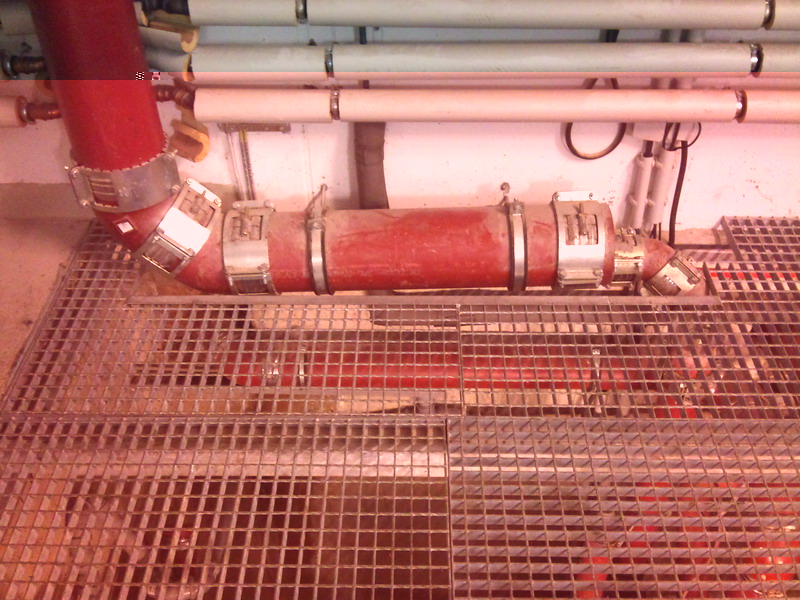

Ich habe eine Hebeanlage bei einem Kunden gesehen bei dem die Druckleitung von DN100 zum Senkrechten auf DN200
vergößert wird. Die SML 200 Leitung steigt im Senkrechten ca.3,50m hoch und ca.10m im waagerechten bis zum Freigefälle.
Meine Frage ist warum die Dimension der Leitung erhöht wurde,wäre das überhaupt nötig.Die Anlage ist in einem Mittelgroßen Restaurant eingeabaut?

warum die Leitung vergrößert wurde, kann ich auch nur vermuten, vielleicht wollte man einem zusetzten durch Fett vorbeugen. Es kann aber sein, dass durch die 200er Leitung die Anlage nicht mehr DIN-gerecht ist, da hier möglicherweise die Mindestfliessgeschwindigkeit unterschritten wird.
Was für eine Anlage ist denn hier eingebaut, und wie hoch muss die Anlage insgesamt pumpen?

Die Hebeanlage muss insgesamt ca.5m hoch pumpen. Es ist eine KSB Anlage.Darüber hinaus ist noch ein Fettabscheider vor installiert.
Sind die Pumpen nicht stärkeren belastungen ausgesetz als wenn die leitungen in DN100 verlegt wären.

Also die Belastung ist gleich gross, egal wie gross der Querschnitt der Leitung ist.
Was die Mindestfliessgeschwindigkeit angeht, wie der Sprinter zurecht anmerkt, so wären noch ein paar mehr Parameter wichtig. Wie hoch ist die Fördermenge der Pumpen? Gesamtförderhöhe bis zur Freigefälleleitung? Wieviel Leitung ist DN 100 und wieviel ist DN 200?
Als wichtigstes würde ich aber gerne wissen, wie gross der Sammelbehälter der Hebeanlage ist.
Es steht hier nämlich zu befütchten, dass bei einem Pumpenschaltspiel nicht der komplette Leitungsinhalt ausgetauscht wird. Schliesslich stehen in einem Meter DN 200 ca, 31,4 ltr "Wasser"! Ein nicht kompletter Austausch führt unweigerlich, insbesondere einem Fettabscheider nachgeschaltet, zu starker Ablagerungsbildung!!!
Das zur Theorie, praxisorientiert ist diese Querschnittserweiterung meines Erachtens nicht sinnvoll!

Im nachhinein denke ich,wenn man bedenkt was ein meter 200er SML Rohr kostet ist das reine Geldverschwendung.Da hätte man das Geld lieber in eine bessere Hebeanlage investieren können.
Danke für die Antworten!
