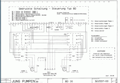

Wir haben einen Pumpenschacht mit einer BD 00 Steuerung. Seit ein paar Tagen haben wir immer unregelmäßig regelmäßig eine Alarmmeldung bezüglich Hochwassers. Die gelbe Leuchte die wir haben wird über die Potenzialfreien Kontakte 40/41 geschaltet. Seit ein paar Tagen ist es so, das dieser immer schließt ohne erkennbaren Grund und somit die Leuchte Ihren Dienst verrichtet. Der Schwimmer für die Alarmierung hängt wie ein schlaffer Sack nach unten, der löst also nicht nicht aus. Kennt zufällig jemand dieses Fehlerbild? Ich weiß, meine Glaskugel hat auch schon Ferien, aber vielleicht gibt es ein bekanntes Problem mit der Steuerung?

Lampe ist fest an N (Port 6) angeschlossen, über den potenzialfreien Kontakt 40/41 läuft dann L.
Also muss ja eigentlich der Kontakt 40/41 geschlossen werden wenn der "Schwimmer" oben steht.

die Steuerung ist draußen, direkt neben dem Schacht. Auf dem grauen Kasten in dem die Steuerung sitzt befindet sich die gelbe Lampe. Im Schacht sitzen zwei Pumpen und es sind 3 Schwimmer vorhanden. 2 für die Pumpen, einer für die Hochwassermeldung. Die Schwimmer sind auch erst vor einigen Wochen erneuert worden. Das "auslösen" der gelben Lampe kann aber nicht mit einem tatsächlichen Wasserhochstand zusammenhängen, weil der Wasserstand erst gar nicht so hoch kommt bevor die Pumpen alles weg gearbeitet haben. Deshalb denke ich das der Fehler in der Steuerung zu suchen ist. Aber was soll das bitte verursachen?

Wie erwähnt, bin ich da nicht ganz im Thema, vermute aber, dass das Relais das die 40/41 schaltet, defekt ist.
Der Schwimmer schaltet da ja nicht direkt drauf sondern erst in die Steuerung zur Hochwassermeldung "intern".
Diese Meldung schaltet dann ein Relais für den pot. freien Kontakt.
Wenn dieses Relais also einen Wackler hat, reicht das Schütteln am Schrank, und das Ding schliesst.

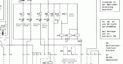

wenn Du richtig liegst mit Deiner Vermutung, könnte man dann K6 also 42/43 für den Schaltvorgang verwenden?
Stefan
Re: BD 00 Steuerung / Hochwasser Alarm
Beitrag von Kanalratte » Mi 20. Dez 2017, 13:39
Ich würde es einfach mal ausprobieren.
Wobei:
K6 ist nicht serienmässig bestückt.
