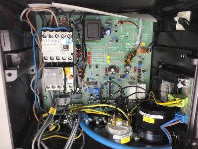

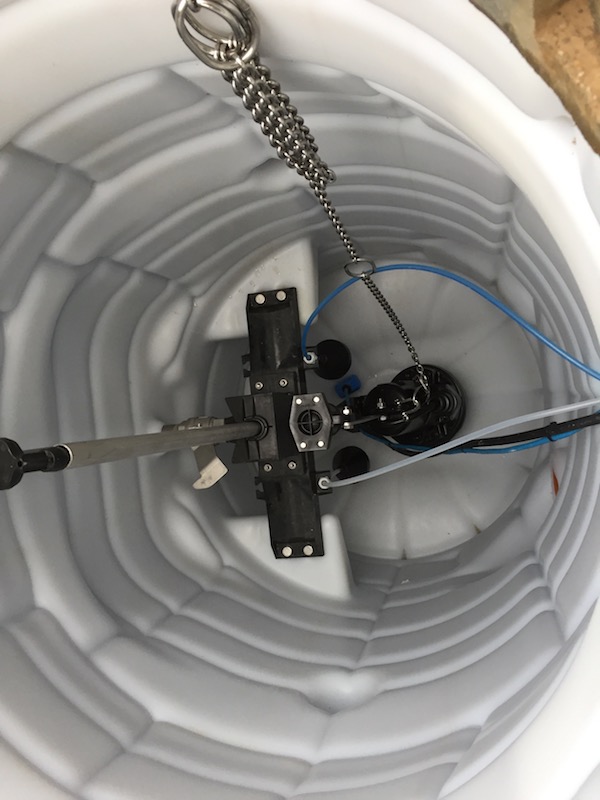

Hallo liebe Forum-Mitglieder,
unser neues Zuhause hat folgende Pumpstation bekommen:
- PKS-B 800-32 (JP 09475)
- UFK 20/2 M plus (JP 42766)
- Basic Logo AD 46 EXM TLS (JP 43160)

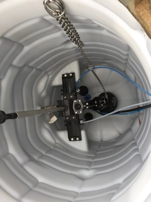

Die Steuerung wurde nun vom Elektriker angeschlossen, allerdings tut sich im Automatikbetrieb nix. Habe den Schacht mit Wasser gefüllt, bis die Grundlastglocke etwa zu 80-90% unter Wasser hing. Die Pumpe wird jedoch nicht aktiviert. Muss die Glocke noch weiter eintauchen?
Bei Handbetrieb springt die Pumpe an, solange der Schwimmerschalter nicht nach unten hängt, dann wird schön abgepumpt und kurz vor dem Abschalten schlürft diese leider auch für ein zwei Sekunden.
Der Schwimmerschalter ist nach Beschreibung mit 6cm Abstand montiert.
Wo liegt eigentlich der Unterschied zwischen Hand und Auto? Verstehe ich das richtig, dass bei Handbetrieb die Pumpe anspringt, sobald der Schwimmerschalter oben schwimmt und bei Automatik startet die Pumpe erst durch den Grundlast-Druckschalter?
Muss ich hier noch die Nachlaufzeit verändern oder eine andere Einstellung an der Steuerung vornehmen um den Automatikbetrieb ans Laufen zu bringen?
Freue mich schon auf hilfreiche Antworten von euch.
Dani

die Tauchglocke muss incl Kunststoffnippel komplett unter Wasser sein, dann erst schaltet die Pumpe ein.
Die Nachlaufzeit muss so eingestellt sein, dass die Glocke wieder komplett aus dem Wasser raus kommt, aber noch soviel Wasser im Schacht bleibt, dass der Tauchschalter nicht auslöst. Das kannst du nur durch Probeläufe ausprobieren.

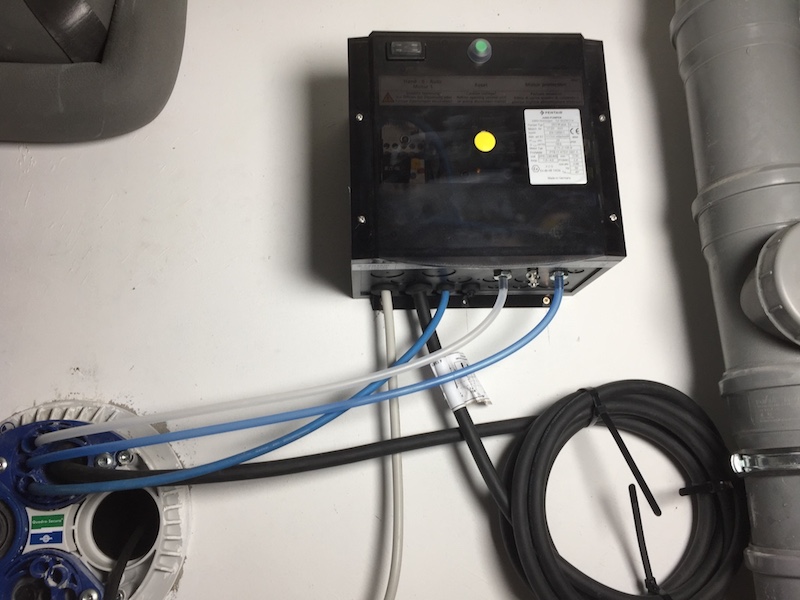

Das Kabel für Pumpe und Schimmer schein ein bisschen kurz.
So kann man die Pumpe ja garnicht gut herausnehmen und säubern.
Wenn da noch was ist, zieh da mal was nach und leg eine Schlaufe in den Schacht solange er noch sauber ist.
Die Schlauchverlegung am Steuergerät sieht auch nicht ganz so entspannt aus.
Pumpe liegt ja noch Schlaufe da, aber der Schwimmer ist auch ein bisschen Kurz angeklemmt.
Generell ein ziemlich unordentlicher Elektriker der dir die Steuerung da angeklemmt hat. :-)

Hab's jetzt hinbekommen. Automatikbetrieb funktioniert.
--> Nachlauf habe ich so eingestellt, dass die Pumpe aufhört, wenn die GL-Glocke ca. 5cm über dem Wasserspiegel hängt. Habe die Position der Glocken nochmal korrigiert (hingen mir etwas zu hoch - wusste nicht, dass erst geschalten wird, wenn die Glocke mehr als kpl. unter Wasser steht. Aber jetzt ist es gut.
Die Schläuche habe ich absichtlich etwas strammer an die Steuerung gestöpselt, sodass Kondensat nach unten abfließen kann. Habe das aber etwas entspannt.
Kabel vom Schwimmerschalter hat der Elektriker etwas kurz geknipst :|
Reicht gerade so, dass die Pumpe am Schachtrand abgestellt werden kann.
Die Pumpe schält übrigens im Handbetrieb durch den Schwimmerschalter ab. Diesen werde ich noch etwas kürzer montieren, in der Hoffnung, dass er runter geht bzw. schält, bevor es schlürft.
Kloschüsseln sind ja zum Glück noch nicht montiert :)

Re: Störung bei Inbetriebnahme PKS-B 800-32 / Basic Logo AD
Beitrag von bastelkoenig » Di 9. Jan 2018, 21:16
Dann kannst du wenigstens noch in Ruhe mit sauberem Wasser spielen :-)
Danke für die Rückmeldung!
