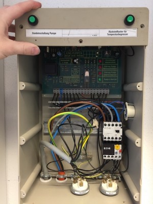

ich habe seit einer Woche ein Problem mit meiner Steuerung AD ExM 46 in Kombination mit der UFK 25/4.
Und zwar schaltet die Pumpe beim erreichen der Füllglocke nicht mehr ein.
Selbst beim betätigen der Handschaltung mittels Knopf ist nur ein kurzer Schaltvorgang von ca. einer Sekunde vorhanden.
Danach kann ich selbst mit der Handschaltung nichts mehr machen.
Sobald dann die Alarmglocke erreich ist geht der Alarm los.
Momentan pumpe ich mittels Schütz immer 2 mal am Tag händisch ab.
Ich habe bereits den Motorschutzschalter und Schütz gewechselt. Leider ohne Erfolg.
Die Pumpe selbst habe ich kontrolliert und aus dem Bottich gehoben hier läuft alles freigängig.
Ich hoffe ihr könnt mir helfen.

ich gehe mal davon aus, dass keine Fehlermeldung angezeigt wird.
Versuche erst einmal an dem Poti von Bild 3 die Nachlaufzeit länger zu stellen, ob das eine Änderung der Pumpenlaufzeit bewirkt.
Danach könntest Du noch testen, ob die Schützspule Spannung bekommt und trotzdem nicht anzieht. Messung an A2, Schaltschütz unten rechts.

Vielen Dank für die Hilfe.
Eine Veränderung der Laufzeit bringt kein Ergebnis.
Es wird kein Fehler der Steuerung angezeigt. Bis der Wasserstand die Alarmglocke erreicht.
Wenn ich mit den Mund in den Druckschaler puste.Höre ich das Relais schalten aber die Steuerung schaltet die Pumpe nicht ein.
Eine Messung an A2 schaltet die Pumpe ein und lässt sie auch laufen mit der Betriebsleuchte an.

Ich hätte dann mal das Schaltrelais auf der Platine in Verdacht, kenne mich aber mit den einzelnen Bauteilen nicht so gut aus.
Schütz/Motorschutz scheidet aus , da erneuert.
Druckschalter scheidet aus. Es müssten beide defekt sein, da aber der Alarm kommt, ist dieser ok.
Thermostat scheidet aus, es müsste ein Fehler angezeigt werden.
Ich meine, es könnte nur noch ein Fehler auf der Platine in Frage kommen.

an der Klemme 31 (auf der Platine unten rechts) liegt die Schaltspannung für das Schütz an, wenn ein Schaltbefehl vom Taster oder Druckschalter kommt.
Zur eigenen Sicherheit solltest du den Draht abklemmen, da sonst die Platine und alle!!! elektrischen Bauteile Netzspannung führen. Liegt an dieser Klemme bei gedrücktem Taster für mehrere Sekunden 230V an, so ist die Platine in Ordnung. Dann liegt evtl. ein Fehler im Thermokontakt der Pumpe oder in der Klemmstelle der Verlängerungsleitung vor.
Alternativ kannst du auch die Sicherheit erhöhen wenn der Draht X4 auf die Klemme 31 umgeklemmt wird und der Draht 31 isoliert in dem Kabelkanal gesteckt wird. Dadurch wird die Schaltspannung nicht mehr durch die Pumpe geführt und es liegt keine Netzspannung an den Druckschaltern bzw. den elektronischen Bauteilen der Platine an.
Sollte an der Klemme 31 keine oder nur kurz Netzspannung anliegen, so ist der Fehler auf der Platine zu suchen. Es gibt mehrere Fehlerquellen: Es kann das Relais defekt sein (kommt selten vor), es liegt ein Bruch einer Leiterbahn vor (das wird etwas schwieriger zu finden sein, kommt auch selten vor) oder der Steuertrafo hat sich aus den Lötstellen gelöst (kann durch nachlöten behoben werden). Dieser Fehler kommt bei dieser Platinentype schon mehrfach vor.
Ein loser Trafo kann sehr einfach festgestellt werden, löse das Motorschutzrelais aus, die Anzeige springt an, bewege vorsichtig den Trafo mit den Fingern und beobachte die Anzeige. Wird sie zwischendurch dunkler oder geht sogar aus, liegt der Fehler am losen Trafo.

Vielen Dank für eure Hilfe
Habe alles probiert.
Leider liegt an Kleme 31 kein Strom an. Auch nicht beim betätigen des Handpumpen Knopfes.
Am Netztrafo konnte ich rütteln wie ich wollte es ist keine Beeinträchtigung der Motorstörungsleuchte vorhanden gewesen.
Bin echt ratlos was das Problem sein könnte.

Dann vermute ich ein Problem auf der Platine.
Da diese Platine nicht mehr lieferbar ist, wird sich wohl eine Reparatur nicht vermeiden lassen. Einen Schaltplan habe ich angehängt. Ein guter Elektroniker sollte den Fehler sicherlich schnell finden können.
Ich vermute den Fehler im Bereich der Transistoren V5-V7 bzw. V16 oder K3.
