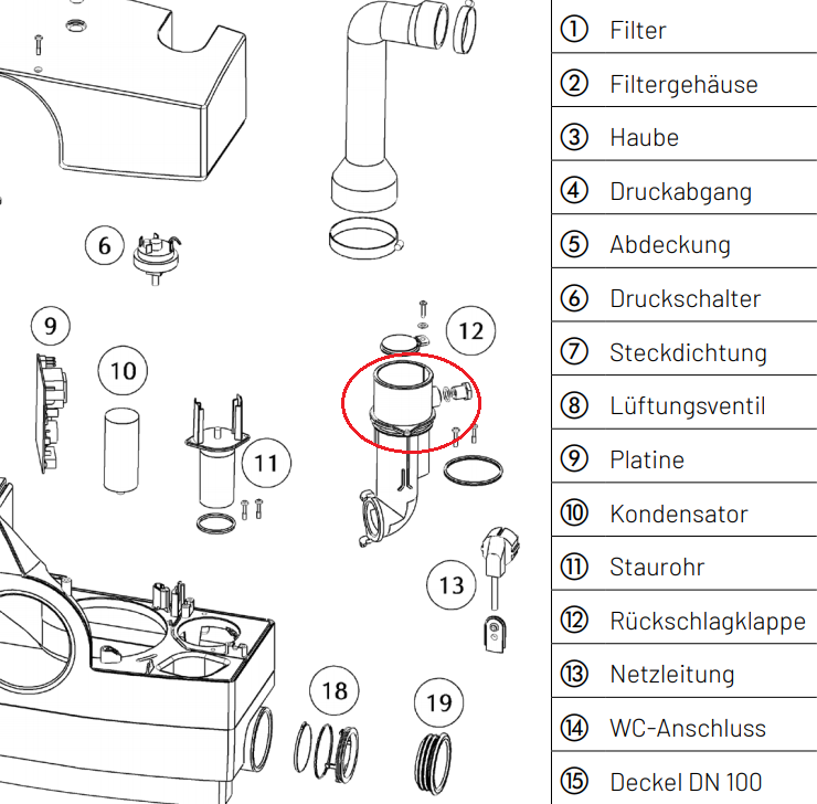

Ich habe die Rückschlagklappe gar nicht gesehen, da sie bereits im Gehäuse montiert ist. Nachdem ich mir nun die Zeichnung der Ersatzteile angesehen habe, konnte ich die Klappe auch entdecken. In der Zeichnung die Pos. 12. Ich denke, dass du diese gemeint hast.

Beitrag von Christian-Ernst » Di 12. Feb 2019, 12:11
lose mitgeliefert war da nichts.
Ich habe mal einen Bildauszug aus der Ersatzteilzeichnung beigefügt.
Ich hoffe du meinst das Teil in dem roten Kreis.
Wie gesagt, lose war das nicht. Alles schon fertig montiert.
Ich werde mir das heute Abend noch mal genau anschauen müssen.
Gruß Christian

das ist alles richtig so wie Du es gemacht hast. Die Rückschlagklappe ist beim Wc Fix Plus bereits integriert, somit reicht es , wenn du kurz hinter dem Gerät einen Absperrschieber in die Druckleitung einbaust. Der ist aber für den Reparaturfall auch wichtig, da er einen eventuellen Ausbau oder eine Reinigung der Rückschlagklappe vereinfacht.
