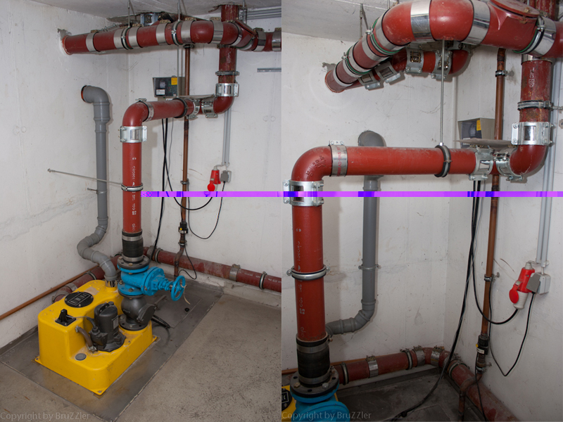

Totale 2
Totale 2
Detail
(301.57 KiB) 27157-mal heruntergeladen
Wer kann die Wartung fachgerecht übernehmen? Gas/Wasserinstallateur?

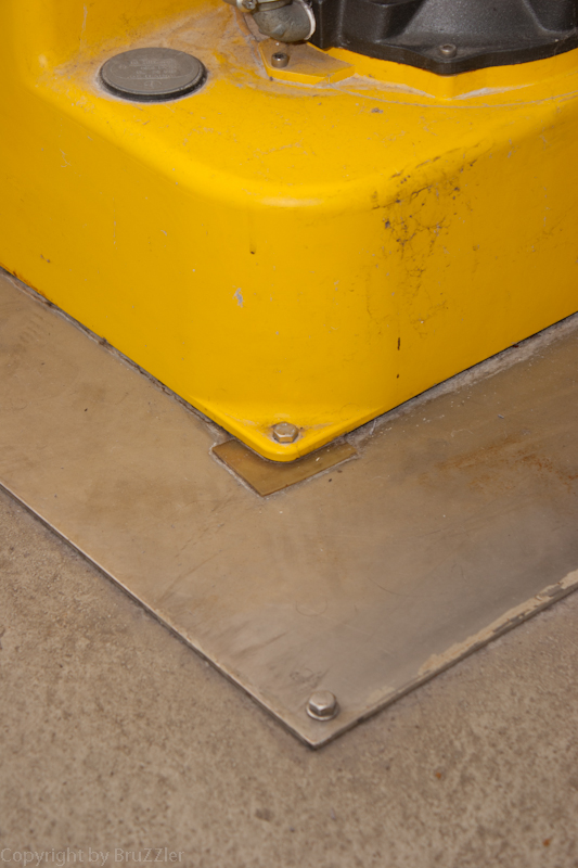

Also so wie das aussieht hat die Anlage keine Schalldämmplatte unter dem Behälter.
Sollte jetzt noch die Nachlaufzeit zu lang sein, so werden die dann entstehenden Vibationen auf das ganze Gebäude übertragen.

Kann man eine Schalldämmplatte nachrüsten?
Im 2. Bild siehst Du ein graues Rohr, kann das der Zulauf der Drainage sein?

Da das System etwa wie ein abgeschlossener Kanister aufgebaut ist stellt sich mir die Frage ob man eine Schalldämmplatte nicht "einfach" drunter legen kann.
Leerlaufen lassen und drunterlegen? :idea:

Ein kleiner Tipp zu den Vibrationen: Möglicherweise ist das SML-Druckrohr zu weit in die elastische Verbindung gesteckt, die nach dem Absperrschieber kommt. Dieses Schlauchstück kann nur richtig entkoppeln, wenn kein metallischer Kontakt der beiden oben und unten eingeführten Rohr/Anschlussstücke besteht.
Das wird öfter mal flasch gemacht und ist leicht durch gegendrücken, z.B. mit einem Hammerstiel, zu prüfen.
