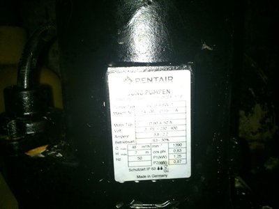

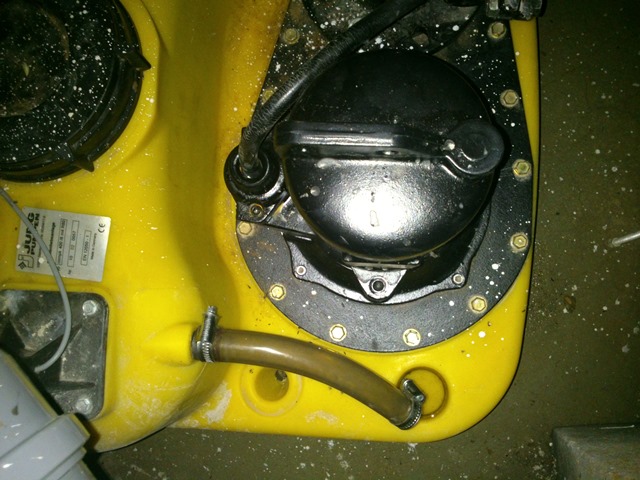

Habe mir die Anlage gerade noch mal genauer betrachtet und mit den Abbildungen auf der Jung Homepage verglichen. Dabei ist mir aufgefallen, dass auf den Bildern ein Schlauch den Sammelbehälter mit der eigentlichen Pumpe verbindet. Bei meiner Anlage ist der Schlauch zwar am Sammelbehälter angeschlossen, das andere Ende hängt jedoch einfach in der Luft. Soweit ich sehen kann hat meine neue Pumpe auch gar keine Anschluss möglichkeit für diesen Schlauch. Könnte das etwas mit meinen wiederkehrenden Störungen zu tun haben? Und warum ist es dann wieder in Ordnung nachdem ich den Stecker rein und raus gesteckt habe? Vielen Dank für eventuelle Hilfe!

Könntest Du das mal photographieren und hier posten?
Danke.

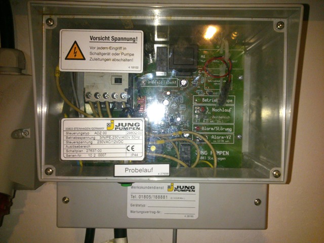

Beitrag von Kaldi » Di 14. Okt 2014, 08:08
Fotos 1 und 2

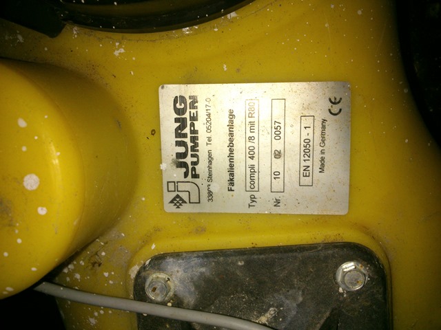

Re: Probleme Compli 400/8
Beitrag von Kaldi » Di 14. Okt 2014, 08:09
Fotos 3 und 4
Vielen Dank für die Unterstützung!

Beitrag von jens_hoewener » Di 14. Okt 2014, 09:00
Hallo Kaldi,
danke für die Fotos. Bei der Tauschaktion ist der Motor falsch aufgesetzt worden. Der Kabelanschluss gehört nach links. Darunter befindet sich die 1/2" Entlüftungsöffnung der Pumpe. In dieser steckt momentan wahrscheinlich ein Stopfen, sonst würde da Wasser rauskommen. Nachdem das Oberteil gedreht ist, muss der Stopfen raus und gegen einen Kunststoffwinkel 90° 1/2" auf Spitzende Ø 21 mm getauscht werden. Darauf steckst du dann den Schlauch. hier ist das sehr gut zu sehen. (Öffnen mit Acrobat Reader!)
Nur so kann die Luft bei jedem Füllvorgang der Hebeanlage aus dem Pumpengehäuse entweichen und eine sichere Funktion ist gewährleistet. Dies ist auch der wichtigste Punkt bei der Wartung der Hebeanlage: Diese Entlüftungsleitung muss immer frei sein.
Hoffe das hilft, gutes Gelingen!
