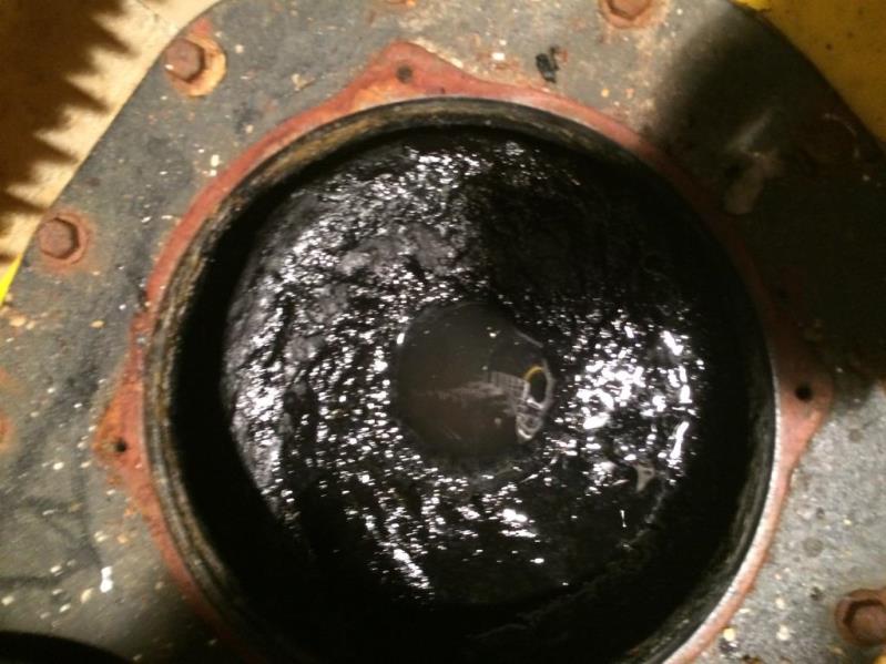

Nach gut 14 Jahren ohne jegliche Wartung meiner Compli 400, haben sich doch die "Wartungsrückstände" bemerkbar gemacht.
- Pumpe pumpt sproradisch nicht ab, dieses führt zum Alarm, nach Aus/Ein pumpt sie wieder ab.
Lösung: Entlüftungsöffnung an der Pumpe komplett mit schwarzen "Granulat zu".
Motor raus und Entlüftungsöffnung freigemeiselt. Dabei habe ich mich gefragt woher wohl diese schwarze
Granulatähnliche Ablagerung kommen. Der ganze Bereich unterhalb des Pumpenrades ist auch damit überzogen.
Ist es eine Oberfächenbeschichtung die sich ablöst oder ist es einfach nur festgebackerer Dreck ?
Habe mal ein Bild hochgeladen und vieleicht hat ja jemand eine Antwort für mich.
Vielen dank und Gruß Mr Jones

Hallo Mr. Jones,
das ist einfach nur festgebackener Dreck. Entsorgt die Compli Abwässer aus der Küche? Sieht für mich nach fetthaltigen Ablagerungen aus.
