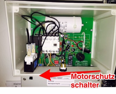

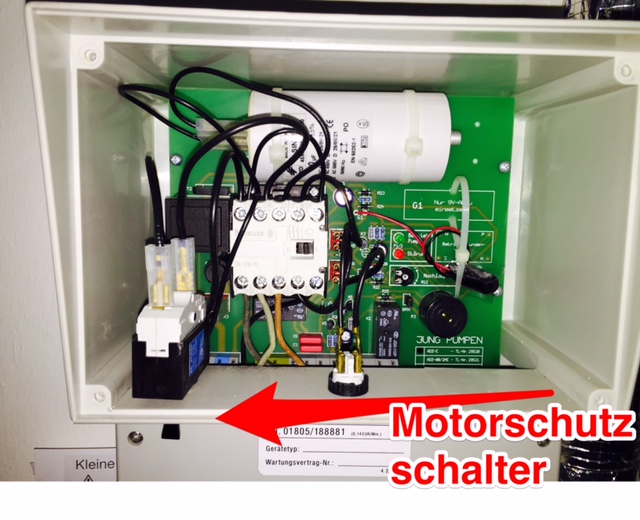

Guten Morgen Leute,
ich bin Haustechniker in einem Altenheim und habe im Keller eine Hebeanlage COMPLI 400E die 2007 installiert wurde !
Nun ist es so das ich sporadisch in den Keller gerufen werde weil die Anlage piept. Das passiert so zwischen 3-5 Wochen einmal. Wenn ich dann zur Anlage gehe ist jedes mal der Motorschutzschalter aus :o
Schalte ich diesen dann wieder ein pumpt die Anlage einwandfrei ab und funktioniert die nächsten Wochen wieder !?
Vielleicht ist es ja ein bekanntes Problem und jemand kann mir hier helfen . . .

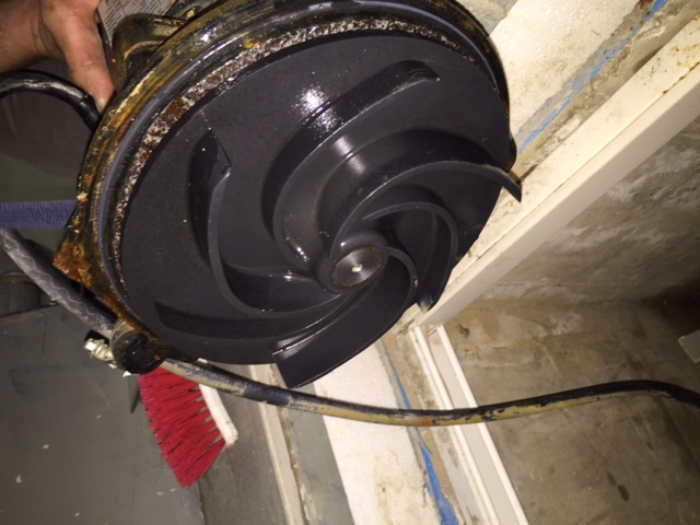

Vor einigen Wochen hatte ich das ganze schon mal auseinander gebaut weil ich dachte es sei etwas in der Anlage was die Pumpe blockiert, doch alles sieht aus wie neu . . . keine Ablagerungen und kein erkennbarer Schaden, also aus meiner Sicht ist mechanisch alles OK . . . Vielen Dank schon mal im Voraus

Lass doch mal von einem Elektriker eine Isolationsmessung des Motors durchführen mit mindestens 500 VDC.
Das klingt mir nach einem Isolationsfehler im Motor und sporadischem Überstrom, der vielleicht nur bei längerem
Betrieb und mit dem damit verbundenem erwärmen des Pumpenmotors auftritt.

keine schlechte Idee, aber das Hebewerk ist nur für 2 Toiletten und 2 Waschmaschinen, läuft also nur sehr wenig (max. 5 x am Tag) . Von einer Überlastung kann man hier kaum reden.
Ich habe noch den Anlaufkondensator im "Verdachtsauge" , kann das sein das der Aussetzer hat ? Meine Theorie: Anlaufkondensator streikt, Motor quält sich, Anlaufstrom ist höher als der Motorschutz zulässt . . . und klack !? Wie gesagt nur ne Theorie :? oder der Motorschutzschalter selbst (löst viell. zu früh aus) ??? :cry: Bin echt ratlos . . .

um herauszufinden ob es am Motor oder am Schalter liegt, wäre wiederum der Elektriker der richtige Mann. Er sollte dann mal den Motorstrom messen, dann weisst Du, ob der Motor zu viel zieht, oder der Motorschutz zu früh schaltet. Den Kondensator könnte er dabei auch direkt durchmessen.

Kondensator wäre aber in der Tat eine Möglichkeit.
Denn wenn der Motor nicht anläuft weil der Kondensator defekt ist, zieht er einen hohen Strom.
Ist der Kondensator gerade am wegwegetieren, dann kann es sein des er nur sporadisch Aussetzer hat.

Das spricht in erster Linie für ein Entlüftungsproblem des Pumpengehäuses, häufiger Fehler bei den Complis.
Dort muss ein Schlauch von der Pumpe agehen, dieser muss absolut frei sein,
Ebenso muss der Anschluss richtung pumpe absolut frei sein.
Wenn die Pumpe läuft muss man dort durch den Schlauch wasser fließen sehen.

ich würde da jetzt mal die Niveausteuerung in Generalverdacht nehmen, das sieht so aus, als würde sie manchmal hängen.
Wenn Du da den weissen und gelben Draht abklemmst, schaltet die Anlage nur über den oberen Alarmkontakt. Probier das mal aus und beobachte die Lage. Alarm sollte es nicht geben, da der erst mit Verzögerung kommt.

Wenn Du dir das Bild vom Laufrad im ersten Post ansiehst, kannst Du davon ausgehen, dass die Lüftung zu 99% frei ist, sonst hättest Du da auch mehr Ablagerungen.

Also der Schlauch von der Pumpe ist absolut frei, auch am Anschluß ! Das hatte ich hier schon irgendwo gelesen und sofort kontrolliert ...
