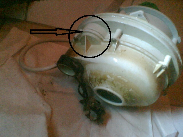

Hi Gerd, klingt nach Entlüftungsproblemen im Hydraulikgehäuse.
Das Laufrad läuft quasi im "Luftpolster", ohne Wasseranteil & kann nicht fördern.
Du müsstest den kleinen Schlauch (siehe Bild) & die dazu gehörigen Abgänge, auf Durchgängigkeit & die Entlüftung im Hydraulikgehäuse auf Verstopfung prüfen (sie anderes Bild).
Die 7 Kreuzschrauben von dem Unterteil des Hydraulikgehäuses lösen, Unterteil vorsichtig abziehen, ACHTUNG: unter dem eingekreisten Bericht ist eine kleine Kugel, die zum Schluss da auch wieder rein muss.
Den eingekreisten Bericht wo die Entlüftung ist, Verstopfung oder Verunreinigungen beseitigen, alles wieder zusammenbauen. Sollte so klappen.
