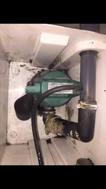

Beitrag von Dome » Mi 24. Aug 2016, 10:21
Anbei mal ein Foto
Seitdem ich das Ding von den Rohren getrennt und in den separate Kiste mit Wasser gestellt habe piept es nur

Beitrag von bastelkoenig » Mi 24. Aug 2016, 18:13
Also der normale 'Hebefix mit der U3KS Spezial.
Normal muss, wenn du den Schwimme rhebst, die Pumpe laufen.
Zum Piepen gibt es bei dem Ding nichts.
Desshalb, Pumpe rausnehmen, siebkorb ab machen, einsteckne, Schwimmer heben, dann muss sich die Welle drehen.
Vorher kannst du testen ob sie sich von Hand leicht drehen lässt.
