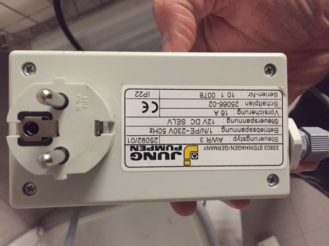

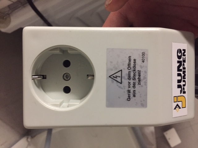

Im Anhang Fotos von dem Teil was zwischen Stecker und Steckdose der Pumpe hin und wieder hängt - es ist nun wieder friedlich.

Beitrag von bastelkoenig » Fr 26. Aug 2016, 14:46
Kanbne ssein dasim Behälter am Deckel oder so ein zusätzlicher kleiner Schwimmerschalter verbaut ist?
Das sieht mir aus nach einem Alarmschalter der die Waschmaschine im normalfall abschalten soll,
das erklärt auch das deine Pumpe nicht lief.
Da gehört die Waschmaschine rein, das die bei Hochwasser nicht noch mehr in den Behälter pumpt.
Aber dafür müsste noch ein Schwimmer im Deckel oder so sein...
Denn du eliminierst dich damit selber, Der Behälter läuft über und der Alarmschalter schaltet die Pumpe noch
dazu ab, das sollte natürlich nicht sein.
Steck es zwischen Steckdose und Waschmaschine, dann erfüllt es seine Funktion ;-)
Piepen sollte es eben nur wenn der Behälter zu voll wird :-)
