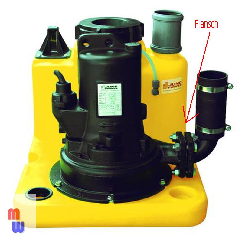

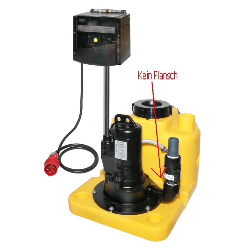

Ich wollte mal fragen, warum eigentlich die neueren Compli 108/2ME keinen Flansch
mehr am Druckstutzen haben, früher war da so ein mit 4 Schrauben gesicherter Flansch,
den man drehen konnte, und so die Abgangsrichtung der Druckleitung von oben nach vorne
ändern konnte. Außerdem war der immer schön praktisch zum öffnen der Druckleitung, wenn
die mal verstopft war, aber anscheinend scheinen die neuen Modelle den laut Bild auf der Website
von Jung Pumpen nichtmehr zu haben :shock: . Jetzt wollte ich mal wissen, ob hier jemand weiß, warum
man den entfernt hat :?: , die Hotline von Jung hat nur gesagt, dass das halt jetzt so ist, und das alle neuen
Modelle haben, aber im Internet finden sich noch zig Bilder von der Alten mit dem Flansch. Siehe Anhänge.
MfG. Elias

Im Zuge der Überarbeitung unserer MultiCut Schneidradpumpen und der Einführung der MultiCut 20/2 M plus haben wir auch die MultiCut Pumpe für die compli 100 Versionen angepasst. Die neue MultiCut Pumpe besteht jetzt aus einem einteiligem Ringgehäuse mit vertikalem Druckabgang. Aus bisher zwei Teilen wurde im Rahmen der Anpassung ein Teil. Die Verbindung zwischen Ringgehäuse und Behälter wird nun mit einem O-Ring anstatt mit Terostatband abgedichtet. Dies erleichtert die Montage/Wartung und verbessert die Dichtheit des Behälters.
Darüber hinaus werden die compli 100 mit montierter Rückschlagklappe ausgeliefert. Die Druckabgangsdimension der neuen COMPLI 100 hat sich zudem von DN 50 auf DN 32 geändert. Damit haben wir die kleinstmögliche Druckleitung, wobei eine Erweiterung jederzeit möglich ist.
Die COMPLI 100 wurde durch die Änderung der MultiCut Pumpe leichter, energieeffizienter und beständiger bei Kavitation.
Wir hoffen, dass wir Dir damit eine ausreichende Erklärung gegeben haben und entschuldigen uns auf diesem Wege dafür, dass Du bei Deinem ersten Kontakt mit unserer Hotline nur eine unbefriedigende Antwort bekommen hast.

Das heißt, ich kann die Pumpe vom Behälter nehmen, ohne dass danach
die Dichtung hin ist? das währe nämlich klasse :D . Und seit wann gibt es die
Ausführung mit dem Flansch eigentlich nicht mehr? weil da im Internet noch
überall Bilder sind :?:
MfG. Elias

Also ich muss gestehen, da finde ich hat Jung sich nicht so Gedanken mit der Überarbeitung gemacht.
Sind dann jetzt alle Multi-Cut-Pumpen so, oder habe ich das falsch verstanden?
Auf der Homepage sind noch die Bilder der Flansch-Ausführungen zu sehen, in den Datenblättern ebenfalls.
Zwar hat man mit dem Flansch vielleicht immer ein Teil mehr... Aber dafür ist man flexibel.
Ich rege mich oft genug über Pumpen auf die genau das haben, nämlich einen Vertikalen Druckstutzen.
Gut das ich noch eine UFK 25/2M mit Flansch bei mir stehen habe... Ist mir auf dem Schrott zugelaufen^^
