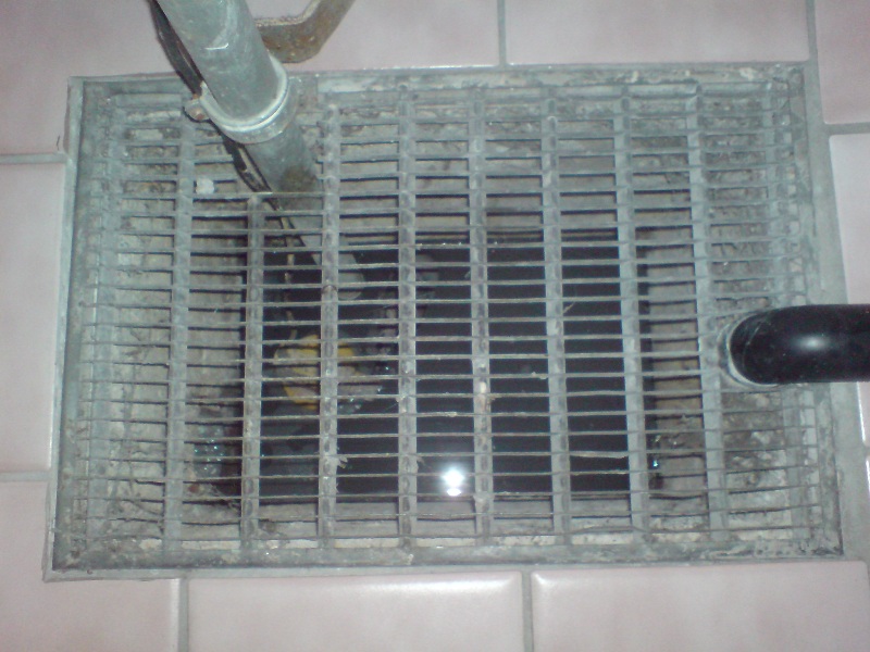

bei uns im Keller stinkts! An meinem Schacht auf dem Foto sind sechs Waschmaschienen und ein Waschbecken angeschlossen. Es ist, wie könnte es auch anders sein, alles fachgerecht installiert aber leider stinkt es! Habt Ihr Tipps oder Tricks den Gestank loszuwerden?

nach was stinkts denn? nach parfümiertem Waschmittel oder nach T-Rex Pippi ;-)

wie ich sehe habt Ihr dies Roste rundherum akkurat eingedichtet, um möglichst schlecht im Falle eines Falles an die Pumpe zu kommen ?! Schneidet Euch doch anstelle der Gitterroste eine geschlossene Abdeckplatte, Dann sieht und riecht man nichts mehr!

Ich vermute, die Schicht der Schlammrückstände der Waschmittel ist zu dick geworden und kommt zum Ende des Pumpvorgangs an die Luft.
Dagegen hilft eine Schachtreinigung mit dem Wasserschlauch.

ich nahm mir einen Wasserschlauch und säuberte den Schacht.......anders geht es nicht und das alle halbe Jahre wiederholen

versuchs doch mal mit Spuelbohrungen im Hydraulikgehäuse. Die JUNGs haben das doch hier schon im Film gezeigt:
http://www.jung-pumpen.de/jungtube/view ... ?f=11&t=72
Vielleicht geht das ja sogar ganz gut in diesem Fall.

also ich würds auch mal mit regelmäsiger reinigung versuchen, ausserdem kann es durchaus sinn machen die pumpe so tief zu hängen, dass beim abpumpen nen teil der sedimente mit abgesaugt wird,
alternativ chanel no.5
