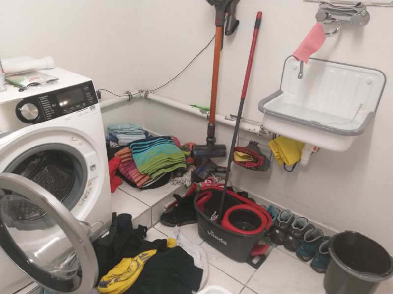

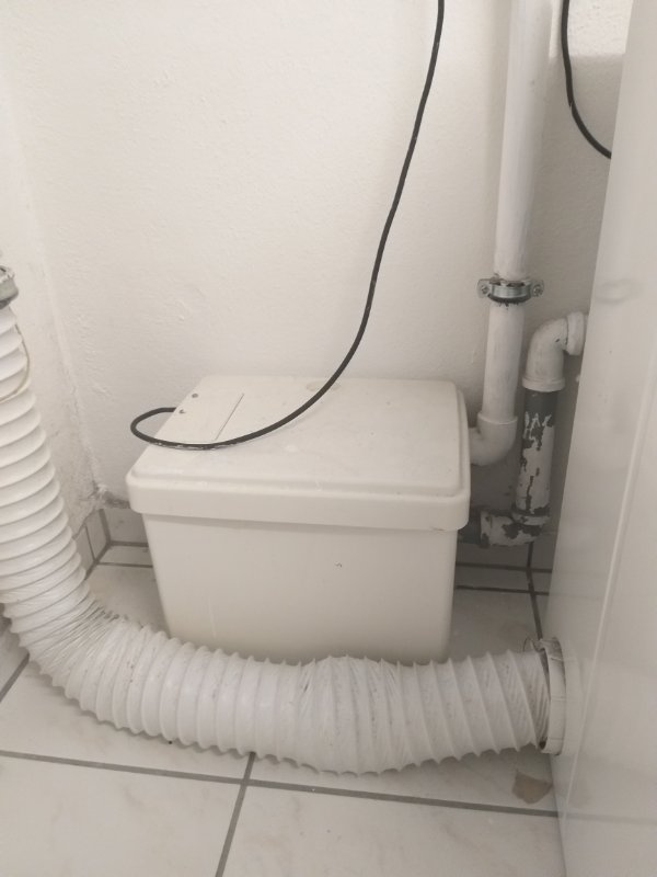

ich bin wirklich am verzweifeln, weil meine Abwasserhebeanlage gerichstechnisch den ganzen Keller verpestet und das bis ins den Flur hochzieht.
Das ganze passiert in der Regel, wenn die Waschmaschine läuft.
Aufbau: An der Abwasserhebeanlage ist eine Waschmaschine und ein Waschbecken.
Bisher unternommen: Nachdem ichvzuerst dachte, dass das an der Waschmaschine liegt, habe ich eine neue gekauft.

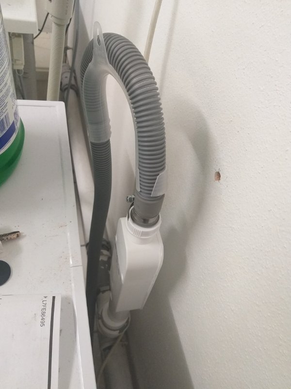

Nachdem das nicht geholfen hat, habe ich einen dichten Anschluss vom Abwasserschlauch der Waschmaschine an das 40er Rohr angebracht . Bis dahin war nur der Schlauchvreingesteckt. Hat nix gebracht, seitdem glickert es aber laut im Roht.
Danach habe ich einen Waschmaschinensiphon angebracht, hilft auch nicht. Gluckert auch weiter.
Die Hebeanlage habe ich 2x zerlegt und komplett gereinigt. Aktivkohlefilter getauscht.
Kann mir bitte jemand einen Tipp geben, was ich noch machen kann?? Dass es mal leicht riecht, weil ich keine Entlüftung nach draußen habe, könnte ich ja akzeptieren. Aber es stinkt wirklich aus dem Keller bis ins Obergeschoss hoch. Sehr peinlich, wenn Besuch kommt.

dein Problem ist der niedrige Zulauf in den Behälter.
Der Einschaltpunkt der Pumpe liegt höher als der Zulauf in den Behälter.
Das bedeutet, dass vor jedem Pumpen das Zulaufrohr ein Stück weit geflutet wird und es die Luft aus dem Rohr "hintenrum", also durch den Siphon des Waschbeckens herausdrückt. Das ist die Luft die Du dann bis oben riechst.
Wenn es jetzt während des Pumpvorgangs auch noch gluckert, wird durch den Unterdruck der zwischen Behälter und Siphon entsteht der Siphon eventuell so leer gesogen, dass er wirkungslos ist.
Du hast 2 Möglichkeiten.
1. Den Zulauf in den Behälter in einen der oberen Anschlüsse zu verlegen und den unteren aktuellen Zulauf mit einem Stopfen abzudichten, oder
2. einen Belüfter in des Rohr zwischen Waschmaschine und Behälter einzubauen.
Wenn möglich, würde ich Nummer 1 empfehlen.
