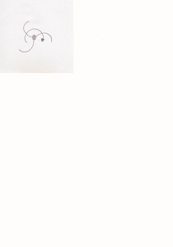

ich bin kein Pumpenfachmann, daher meine Frage zu der Drehrichtung. Sachen, die offensichtlich erscheinen, müssen das nicht sein. Ich bin mir nicht sicher, ob ich deine Antwort richtig verstanden habe.
Ist es so wie in dem angehängten Bild?

Da melde ich mich kurz, nein ist genau anders rum wie es auf dem Bild dargestellt ist^^

Ja, das habe ich mir fast gedacht.
Eigentlich erscheint es für einen nicht ganz Wissenden logisch, dass die Schaufeln das Wasser mit den Schaufeln schaufeln. :)
Danke für die Klärung!
