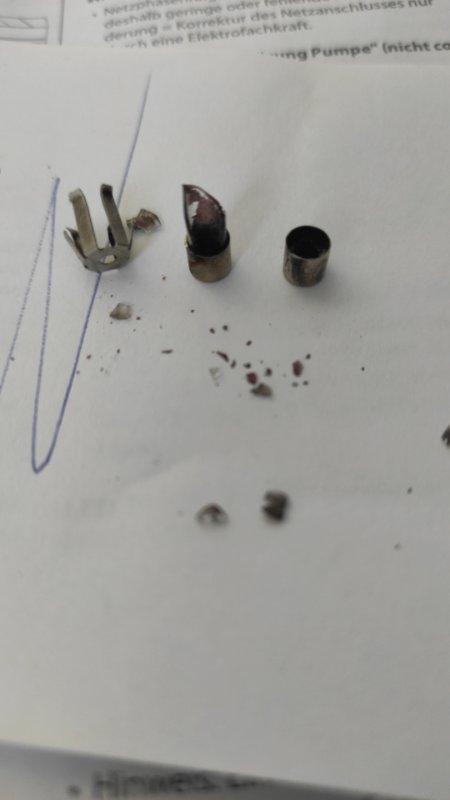

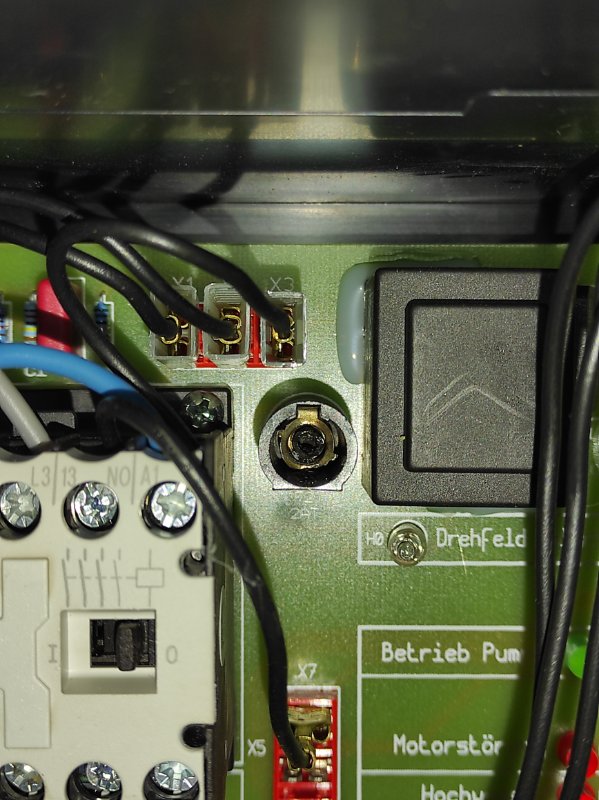

aaaalso....ich hatte gestern den fall bei meiner compli400 starkstrom :
diode" drehfeld falsch "leuchtete und sie pumpte nicht mehr ab.
ich natürlich sofort meinen elektriker angerufen ...
der kam und misste alles durch vom fi /schütz /schalter usw.
er: soweit überall strom drauf .
er vermutete daß die platine der steuerung n becker weg hat.
ich die Betriebsanleitung "genauer" (ziemlich weit hinten ) unter die lupe genommen .
unter kleine störungen stand dann ,daß die platine eine kleine glas feinsicherung 2ampere (2A) hat.
ich gleich runter zum kasten
1. fi sicherung erstmal raus gemacht !!!!!!!!
2. steuerungskasten der pumpe wieder aufgeschraubt.
3. gaaaanz genau mit großer taschenlampe die halterung der feinsicherung und den boden abgesucht...auch mal n paar kabel dabei hochgehoben !
4.taaraa ...da waren die kleinen glassplitter und der deckel der feinsicherung ...nicht gröser als n cent Stück.
5. die reste der kaputten feinsicherung aus dem deckel entfernt.
(die feinsicherung oben und unten hat ja metall und in der mitte is dann glas.)
danach die reste mit n zahnstocher auf der platine, ich glaub F2 stand da, rausgeholt.
am schluss hatte ich ne kleine ferder zwei metallenden und n paar kl glassplitter und den deckel in der hand.
6.neue 2A feinsicherung( gibts im Baumarkt für 2.99/2stck)
rein gemacht und mit schraubenzieher leicht fest gemacht .
7. abdeckung des steuerungskasten wieder mit 4schrauben verschlossen.
8. FI schalter wieder aktiviert
9. schalter " Hand-0-Auto" auf auto gedrückt und siehe da sie pumpt wieder !
....alles ok wieder!
hoffe euch damit geholfen zu haben.....
mfg sir chris
