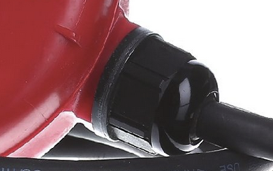

eine kurze Laienfrage zu folgender Situation:
Der Schwimmschalter an meiner UFK 25/4 B4 scheint defekt zu sein. Zuerst hat die Pumpe im Automatikbetrieb dauerhaft gearbeitet, dann gar nicht, nun wieder dauerhaft, egal in welcher Neigung der Schwimmer bei den Testdurchläufen stand. Im Handbetrieb läuft die Pumpe wie erwartet.
Meine naheliegende Vermutung ist deshalb, dass der Schwimmschalter (Jung Typ KT JP44802) defekt ist.
Kann ich einfach die vorhandene Zuleitung des alten Schwimmers nutzen und das Kabel direkt am neuen Schwimmer verbinden? Was erwartet mich hinter dem schwarzen Drehverschluss des Schwimmers?

Die Leitung an den Schwimmern kannst du nicht tauschen.
Natürlich könntest du einen Schwimmer mit 3m oder ähnlicher Leitungslänge kaufen und an das Kabel des alten
ausserhalb des Wassers Wasserdicht anmuffen.
Sinn macht aber eher das neue Kabel am alten zu befestigen und damit das neue durch zu ziehen.

Danke dir für die Antwort. Damit kann ich arbeiten!
Ich werde einen Schwimmer mit passender Leitungslänge kaufen.
