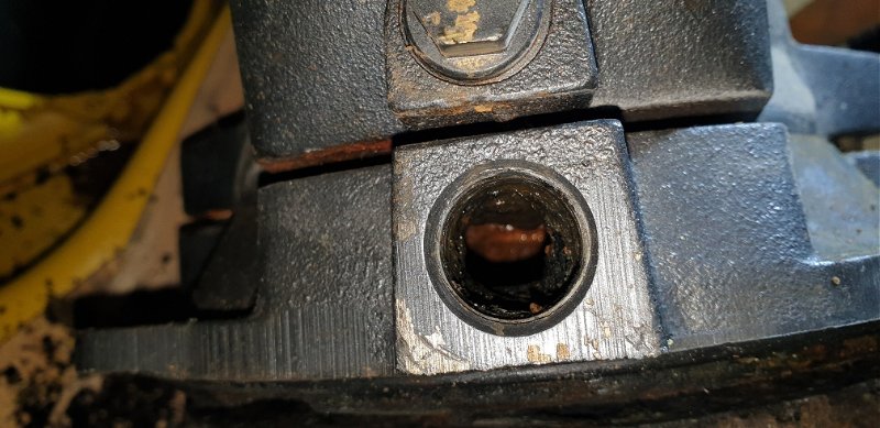

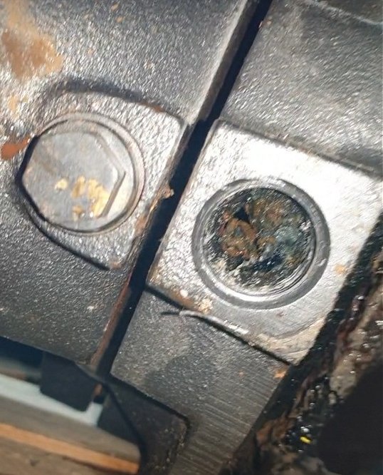

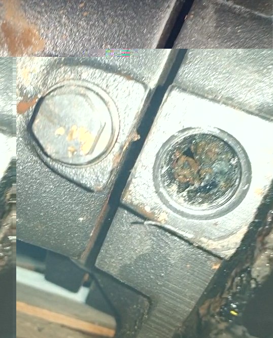

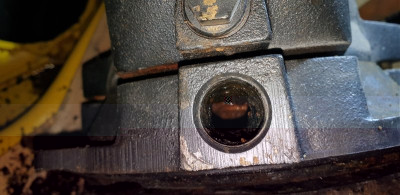

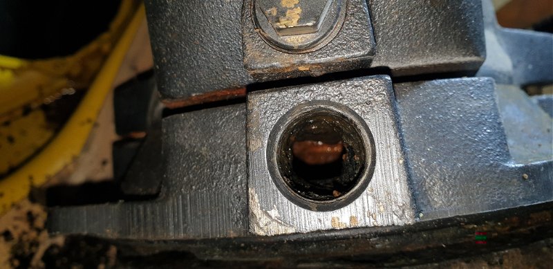

ich will mich hier mal mit dranhängen. Habe das gleiche Problem mit einer Compli U400/3... immer wieder mal piepen, da pumpe läuft aber nicht abpumpt. Hatte erst einen klemmenden Schwimmer im Verdacht aber relativ schnel war klar, dass die Entlüftung nicht frei ist. sowohl Einlasseitig am Gehäuse als auch Auslasseitig an der Pumpe un in dmek 90° Rohrstück:
Soweit ich hinkam hab ich alles gesäubert, Schlauch und Rohrstück erneuert:
Ich habe auch versucht dne Spalt so gut es geht zu säubern aber wenn ich in den neuen Schlauch reinpuste, muss ich schon ganz schön stark pusten, damit da irgendwo Luft durchgeht und nach wieder Zusammenbau läuft bei Anlaufen der Pumpe erwartungsgemäß kein Wasser durch den Schlauch, auch wenn Sie ca. 5x nacheinander ohne Probleme lief aber heute lief Sie einmal ok und beim zweiten mal kurz danach hat sie wieder kein Wasser gepumpt und fing an zu piepen.

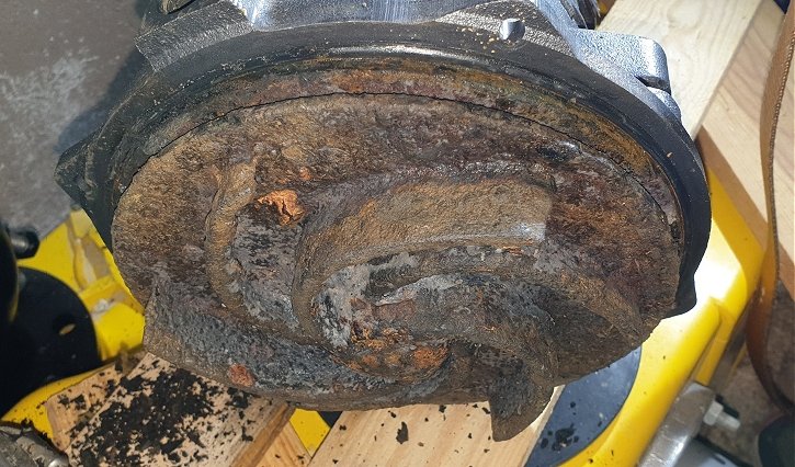

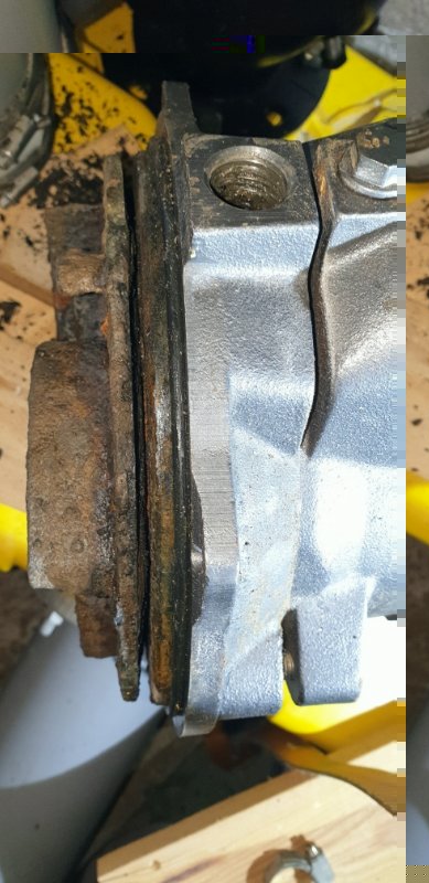

Sie schaut das Rad aus:
Ich vermute ich komme nicht drumherrum das Rad irgendwie abzunehmen? Es muss ja irgendwelche Löcher geben, die man dann sehen würde und wieder freimachen kann? Habe leider keine Bilder gefunden, wie das Zerlegt aussieht.
Einen Absperrschieber haben wir leider nicht, so dass ich den Trick, der anderswo genannt wurde, den kompletten Pumpendruck auf die Entlüftung zu lenken nicht funktioniert.
Jetzt die Frage: Wie bekomme ich das Rad ab?

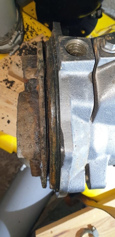

Oder hat Jemand ein Bild wie der Lagerschild von unten aussieht ohne Rad? Muss ich ggf. doch einfach mehr Aufwand reinstecken und von der Seite zwischen Rad und Schild robuster die Verkrustungen lösen?
Danke im Voraus.

Re: Compli 400/7 läuft, pumpt aber nicht ab
Beitrag von bastelkoenig » Mi 15. Jan 2025, 07:31
Wenn du mal an der Stelle in den Spalt schaust wo auch der Entlüftungsanschluss ist schaust müsstest du
recht deutlich eine Vertiefung sehen in der auch der Anschluss mündet.
Du kannst in dem Bereich mal ordentlich mit dem Schraubendreher popeln.
Das Laufrad bekommt man nur abgepresst und anschließend wieder aufgepresst.
Es kann auch sein das du dann ein neues Laufrad benötigst.
