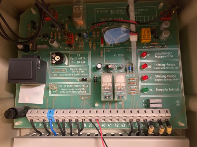

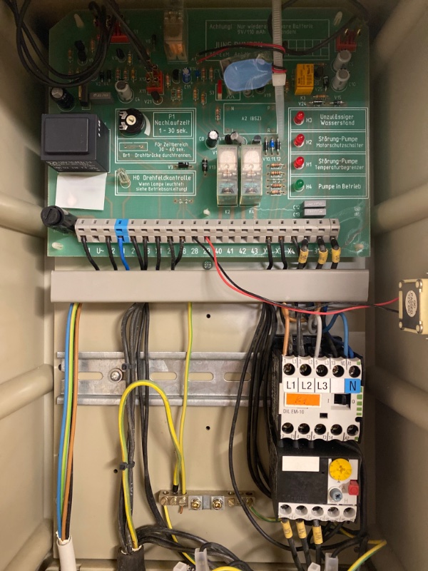

ich habe eine Frage zu einer älteren Druckentwässerung.
Und zwar schaltet die Pumpe des Systems nicht ab, sondern läuft so lange nach, bis sie Luft zieht.
Der Zustand ist jetzt erst seit einigen Tagen eingetreten.
Ein Foto der Steuerung habe ich angefügt.
Die Verbindungen zu den Druckschaltern (weißer und blauer Schlauch) habe ich bei entleertem Pumpenschacht (Pumpe zieht Luft) schon mal getrennt und neu verbunden.
Was kann ich tun?
Grüße und vielen Dank für Eure Hilfe!

Hol mal die Glocken hoch und Reinige sie.
Auch mal von innen nach draussen die Schläuche durchblasen. Die müssen natürlich freigängig sein.
Schaltet die Pumpe denn aus, wenn du die Schläuche abziehst?
-Wenn ja: Schlauch verstopft
-Wenn nein: klemm mal die Druckschalter innen elektrisch ab, geht sie dann aus?
-Wenn ja: Druckschalter defekt
-Wenn nein: Steuerplatine hat einen Defekt.

Prinzipiell wurden alte Druckentwässerungen so eingestellt, dass sie 1-2 sec Luft ziehen und dabei mit dem Schneidwerk die Wasseroberfläche durchrühren.
Wenn sie also nur so kurz Luft ziehen kann das durchaus so bleiben.
Wenn sie aber sehr lange nachläuft kannst du die Schritte ausprobieren wie sie der Bastelkönig schrieb.
Es gibt allerdings noch ein paar Fehlermöglichkeiten mehr.
Kannst du den Fehler genauer beschreiben?

Beitrag von Wasserpumpe » Mi 19. Mär 2025, 11:41
danke Euch!
Ich werde die Glocken mal reinigen und die Position prüfen.
Danach teste ich noch mal genau.
Danke!!
