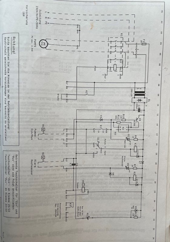

DANN der GAMECHANGER: Ich fand tags darauf die komplette Dokumentation aus 2003. Inkludiert die Schaltpläne!
Die Frage war, warum pumpt die Pumpe im "Schützbetrieb", während die Drehfeldleuchte leuchtet (im übrigen änderte sich das nicht nach Phasenwendung) und sonst alles tot war.
Die Drehfeldkontrolle wird im 230V Kreis geführt. L2 läuft "direkt" auf die Anzeige, L1 über eine Sicherung zu Klemme U~ UND über K2 zu Klemme 30 zum Motor, zurück bei Klemme 32 durch den Motorschutz zur Spule des Schütz mit dem Ziel Trafo (Endpunkt ist Klemme "N").
Also muß für diesen Weg eine Spannung zumindest zwischen "N" und "U~" 220-230 V anliegen - War nicht so.
Vermutung K 2 defekt. Platine rausgebaut und den Weg von L1 verfolgt (Durchgangsmessung).
Dabei ist mir aufgefallen, dass - egal wie, immer ein Durchgang von Trafo zu N, bzw zum A1 des Schütz sein muß, von A2 entsprechend von A1 nach N.
War aber nicht - den Trafo blöd nachgelötet, irgendwas vergessen oder noch mehr im "Sack"?
Das einzige Bauteil im Weg von L1 und dem vorhergehenden, was eindeutig zuordnenbar ist - die SICHERUNG F2 (2A).
Also - biste zu blöde um die Sicherung zu checken - NEIN bin ich nicht, denn das habe ich als erstes am Anfang schon getan. So auch dieses Mal mit ausgebauter Platine - Sicherung selbst im ausgebauten Zustand in Ordnung, Durchgang, keine optischen Schäden sichtbar. Sicherheitshalber gegen eine neue getauscht - Selber Fehler Kein Durchgang von Pol zu Pol in der Sicherung.
Kontakte nachgelötet - immer noch nicht....
Rätsels Lösung - Korrodierte Anschlüsse zwischen den Kontaktstellen und den "Rasthaken" musste erstmal drauf kommen... Alles schön sauber gemacht, Abstände der inneren Buchse und den Rasthaken eingestellt, eingebaut, gemessen alles TUTTI.
Der große Moment: Steuerung komplettiert, Pumpe angeschlossen, Stecker gesteckt - alle Warnlampen AUS - So soll es sein.
Handbetrieb "Ein" - Pumpe läuft. Automatikbetrieb - Pumpe läuft, Alarm (manuell am Schwimmer ausgelöst - Läuft.
Fazit: Manchmal ist es eine Sicherung, manchmal auch die Halterung. In meinem Fall würde ich sagen, dass auf jeden Fall der Motorschutz "hin" war. Alles nachfolgende waren vielleicht die Vorboten, die zum Motorschutzausfall geführt haben. Aber wenn das DREHFELD lustig vor sich hin leuchtet und sonst nichts passiert (wenn man nicht an den Phasen vorher gepfuscht hat), dann Kommt definitv keine Steuerspannung zustande - Das Drehfeld ist falsch, weil eine Phase fehlt und dann schalten eben die Relais nicht (wie K2).
Zur Belohnung weil Ihr das jetzt alles ertragen musstet folgen die Schaltpläne für:
AD 00E, Zeichnung 3 23825 -00 (die Fußzeile fehlt aud dem Foto)
AD 00 / AD 25 /AD 46 / AD 610
Viel Erfolg!

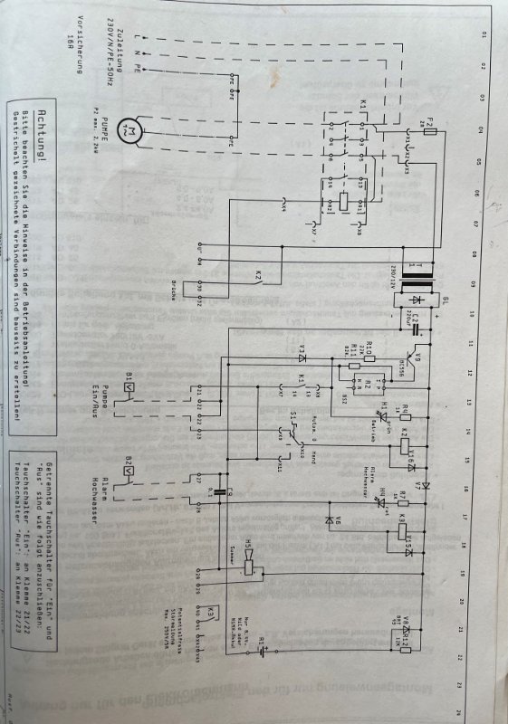

For you...

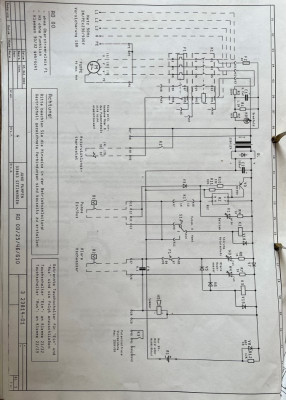

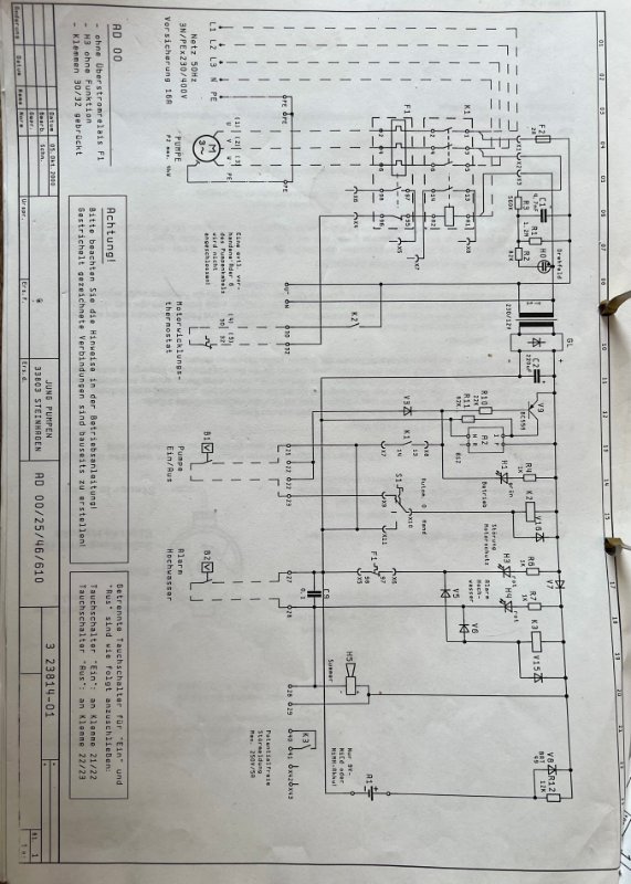

und zum Zweiten
