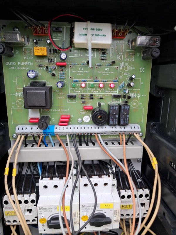

Moin zusammen,
heute nacht gab es einen nicht erkennbaren Vorfall...und die Pumpen sind ausgegangen. Ich vermute wir hatten mal wieder einen kurzen Stromausfall.
Wie kann ich die Anlage zurücksetzen damit sie wieder pumpen.
Ich finde leider den "Reset" bzw Zurücksetzen Button nicht (der ja da irgendwo ist...aber ich finde ihn leider nicht auf dem Schaltplan)
Anbei ein Bild von meiner Steuerung und hoffe ihr habt ne schnelle Lösung für mich.
Steuerungstyp ist BD46.
Sofern ihr noch Infos oder Bilder braucht...mache ich diese kurzfristig.
VIelen lieben Dank
Re: Anlage piept...wie kann ich diese zurücksetzen
Beitrag von Bomberfahrer » Mo 14. Jul 2025, 21:41
es ist nur eine kleine Sache. Unten in der Mitte befinden sich zwei Schalter, sogenannte Motorschutzschalter. Die sind jetzt in der OFF-Position, diese musst du nur nach rechts drehen, so dass die Schalthebel wieder senkrecht stehen.
Wenn die Sicherungen alle wieder eingeschaltet sind (3 Stück) sollte die Anlage wieder laufen.
