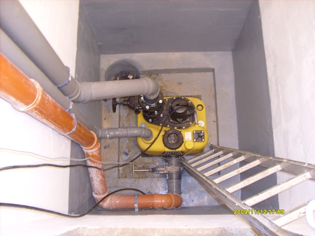

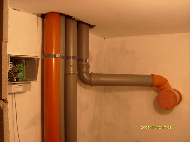

Hat etwas länger gedauert, aber jetzt sind die Fotos da!
Die Pumpe wurde nicht abgeklemmt! ALLES ORIGINAL!
Druckleitung ist falsch ausgeführt wird noch geändert.
lG Jürgen
Steigleitung und Abfluß
Pumpe
Pumpe

Hallo Jürgen,
die Compli 400 ist im 100er Rohr bei knapp 5m am Ende, da die Fliessgeschwindigkeit nicht mehr ausreicht.Siehe Datenblatt.Wenn die Druckleitung neu gemacht wird, lass sie in 80mm Durchmesser machen.

Beitrag von jueso2708 » Fr 13. Nov 2009, 11:54
HY Sprinter!
Installateure sind/waren heute da und ich habe schon eine DN80 geordert (gerade rechtzeitig der Tipp).
Wäre dann zwar schon hart an der Grenze weil sind knapp unter 5m.
Danke für den Tipp jedenfalls. So genau hab ich in die Grafik auch nicht geschaut.
