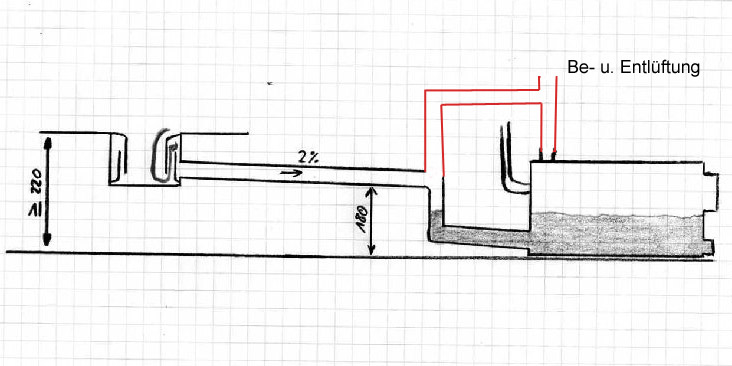

Ich bin garde dabei ein Bad in einem Keller unterhalb der Rückstauebene zubauen. Das Abwasser vom WC, Waschtisch und Dusche soll mit dem Wc-Fix 260 V abgepumpt werden. Da der Raum nur eine Höhe von ca. 1,85m hat kann ich keine Duschwanne mit einer Aufbauhöhe von min. 220mm setzen, so dass ich mich eintschieden habe die Pumpe direkt neben dem Wc in einen Schacht zusetzen und eine bodengleiche Dusche mit Bodenablauf zu bauen.
Ich habe bereits alles angeschlossen und einige Test's durchgeführt bei denen die Pumpe einwandfei funktioniert.
Dabei ist mir allerdings aufgefallen das der Bodenablauf der Dusche (Viega Advantix) mit eingesetztem Geruchsverschluss
nicht abläuft. Wenn ich aber den Geruchsverschluss herausnehme so dass das Wasser direkt ins Rohr läuft, fließt es einwandfrei ab und der Behälter der Pumpe füllt sich bis abgepumpt wird.
Die einzige Theorie wie ich mir das erklären kann ist, das die Luft im Abflussrohr weder in denn Behälter der Pumpe, noch durch den Geruchsverschluss des Bodenablaufs entweichen kann und sich Duck im Rohr bildet so das sich das Wasser staut.
Hier eine kleine Skizze um anschaulicher zu machen:
http://img717.imageshack.us/img717/9974 ... 020800.jpg
Hat vieleich schon mal jemand ein ähnliche Problem gehabt, bzw. ein Bodenablauf mit Geruchsverschluss eingebaut der ohne Probleme ins Wc-Fix 260 abläuft...?
Zur Not würde ich den Geruchsverschluss drausen lassen, da das Wasser im Rückstaubogen zusammen mit der Vorrangklappe sowas wie einen Geruchsverschluss bilden. Optimal und vorallem fachlich ist das aber nicht.

Beitrag von jt-admin » Do 1. Apr 2010, 13:56
Hallo marian,
zunächst mal Danke für das Lob. Wir geben uns Mühe!
Generell empfiehlt es sich bei solchen Installationen den Anstaubogen zu entlüften:
Das sollte dann funktionieren.

Ah, das ist eine super Idee! So werd ich es machen.
Vielen dank für die schnelle Antwort!
