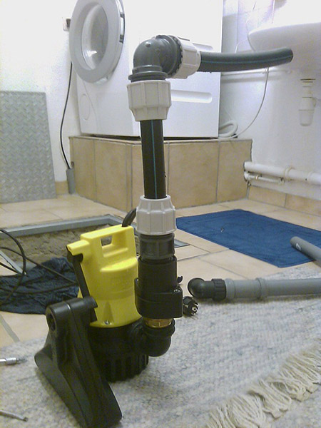

Pumpe installiert und arbeitet einwandfrei. Anbei meine Einkaufszettel:
1x Sonderschwimmer (war nicht notwendig und wird zurückgegeben)
1 x JUNG U3 KS
1 x JUNG Rückschlagklappe 09739 (Danke an den Admin für den Hinweis)
1 x Doppelnippel, mit Mehrkant R 1 1/4 x R 1 1/4 (beidseitig Aussengewinde)
1 x PE-Rohr DN 32 Steigleitung 1m
1 x PE-Übergang gerade 32 x 1 1/4 AG
1 x PE-Winkel 32 x 32
2 x Dichtung 1 1/4 jeweils für Zu- und Auslauf Rückschlagklappe
Vorbereitung Pumpe: 3 x 5mm Bohrungen im Pumpenboden und eine 6 mm Bohrung im Pumpengehäuse (gem. Betriebsanleitung)
Bin super zufrieden. Die Fotos werden von Admin eingestellt.

Vorinstallation mit Doppelnippel und Rückstauklappe 09739

zusätzlich mit PE-Übergang, Steigleitung und PE-Winkel

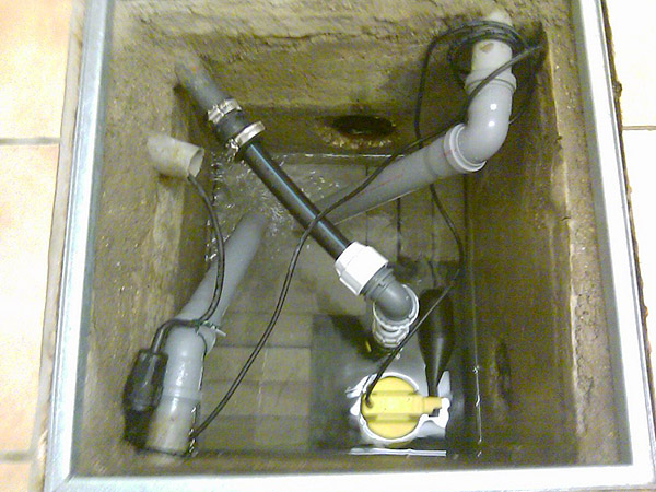

Pumpensumpf, Standort der Pumpe auf Bügersteigplatte 30x30 cm

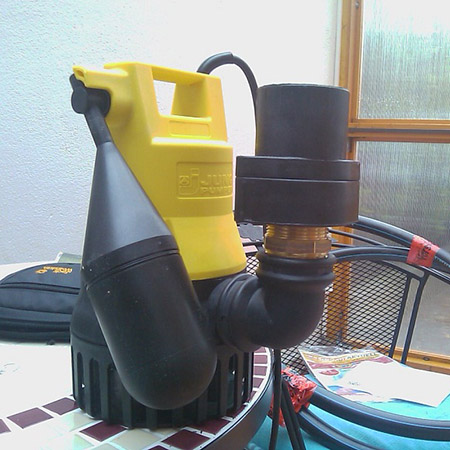

Pumpe installiert und Wasser strömt ein, Pumpe schaltet ein, wenn Wasser kurz unterhalb des obigen Drainagerohrs steht

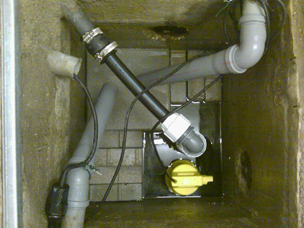

Zustand nach dem Pumpvorgang, Pumpe steht noch im Wasser, aber Umgebung ist trocken. Dadurch kleine Wasseroberfläche, die die Geruchsbildung zusätzlich minimiert

Hey!
Das sieht doch schon ma gut aus :)
Jetzt "stören" mich nur zwei Sachen:
-Drainage ins Haus und Einzelanlage dafür.
-Steckdose im Schacht
