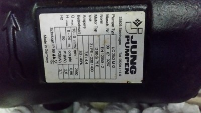

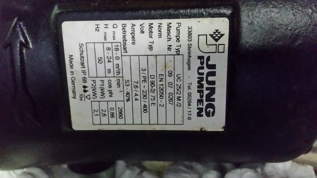

das ist die Steuer einheit
Hausboot
Beiträge: 21
Registriert: Mi 18. Mai 2016, 22:40
Kontaktdaten von Hausboot
Re: compli 100
Beitrag von Hausboot » Sa 21. Mai 2016, 18:37
Sorry das ist die pumpe

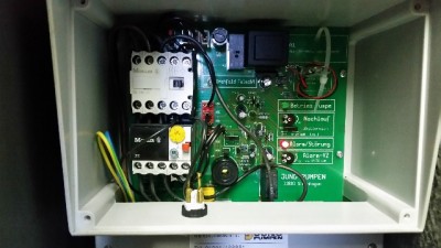

hast Du noch mal alle Phasen kontrolliert? Es könnte auch sein, dass das Schütz nicht mehr alle Phasen rausgibt.

Ne hab kein Prüfer für Drehstrom. muss ich wohl den Elektriker wieder holen. der schützen macht nix mehr . jetzt kommt sofort Alarm und nix geht .

Hast Du einen Reset beim Motorschutz gemacht?
Kleines blaues Knöpfchen drücken.

hallo, und danke erst mal für eure Hilfe, also korrekt gesagt wenn ich den Fi im Sicherungsschrank hochlege bleibt dieser drin und der Alarm bei der pumpe wird ausgelöst. wenn ich dann den Probelauf knopf drücke geht der alarmton aus aber das Alarm Lämpchen bleibt an. der motorschütz den man ja mit einem Schraubenzieher leicht schalten kann geht nicht mehr also ab da ist wohl was faul.

also beim lose machen ist kein tropfen wasser im rotor Gehäuse gekommen, der motorschütz hat ein restknöpfchen? wo ist der ? oben ist ja ein bild von meiner Steuerung.

der Reset ist der kleine blaue mit dem Kreuz drauf.

Gute Antwort , wo genau befindet der sich oder wo zu erkennen auf meinem Bild oben von der schalttafel
