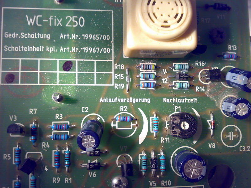

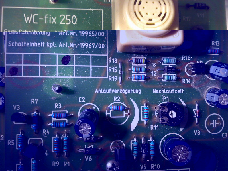

hab von der schaltplantine noch Fotos gemacht, fehlt da eventuell etwas?

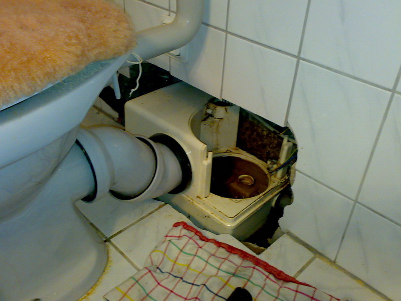

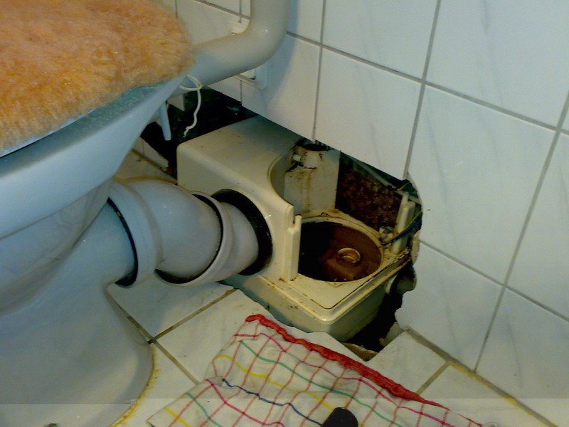

und noch ein weiteres Bild auf dem man sieht, wie bescheuert die Hebeanlage eingebaut wurde.....

Ausser das mal Feuchtigkeit auf der Platine war, sieht sie ganz gut aus.

In der Tat, die Einbausituation ist schon recht dürftig.
