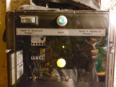

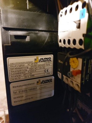

Hallo zusammen, wir haben eine Pumpe von Jung, die ist im Garten neben dem Haus eingegraben, hat zwei Schwimmer für den oberen und den unteren Flüssigkeitsstand. Die Steuerung ist im Keller, alles ca 10 Jahre alt. Die Steuerung hat die Bezeichnung AD 46 ExM.
Seit ca 4 Jahren im Herbst fängt die Pumpe an den unteren Schwimmer zu ignorieren und läuft weiter, bis sie leer läuft und schaltet dann ab mit dem entsprechenden Alarm. Das ganze kann ja eigentlich nur mit den Druckverhältnissen in den Druckdosen zu tun haben, in Verbindung mit der wechselnden Temperatur, oder?
In den letzten Jahren habe ich einfach ohne viel Konzept immer mal Reset gedrückt, das Fass volllaufen lassen, abpumpen, die Druckschläuche abgemacht und wieder aufgesteckt, irgendwann ging es wieder. Dieses Jahr klappt das nicht. Hat jemand einen Tip?

Das klingt nach einer verstopften Grundlastglocke (die untere).
Du müsstest den Schacht öffnen und die Glocken reinigen, anschließend dann die Schläuche am Steuergerät abziehen
und in Richtung Schacht durchblasen.

super, vielen Dank für die Antwort! Die Glocken hatte ich schon gereinigt, das Durchblasen der Leitung in Richtung Schacht, das hatte ich tatsächlich noch nicht gemacht.
